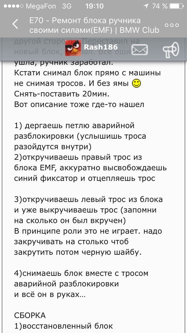

    Ковыряюсь мин 20 не получается открутить левый тросик. Снимаю крышку поможет?

    Вот писал чел, который без подъемника снимал, может пригодится

    Спасибо :thumbup: снял. Теперь буду искать поломку, подскажите специалиалиста
