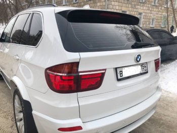

    Доброго дня! Хочу поменять дорестайловые на рестайловые задние фонари на е70. Оригинал БУ дорогие, и нет хороших вариантов БУ чтобы недорого. Магнетти Марелли (он же оригинал, но с затертым значком бмв) тоже имеют конский ценник(600 долларов), хотя и дешевле. Предложили новые DEPO за вменяемую цену, вполовину дешевле Марелли. Кто-нибудь ставил их? Сильно отличаются от оригинала или Марелли?

    Нашёл Магнетти за 470 долларов комплект, уже стоят на машине.

    А мои за 215 в продаже стоят. Дешевле жаль отдавать, они в идеальном состоянии, хотя одна наружная DEPO, так она от оригинала не отличается, вместе смотрятся гармонично. И да, здесь спрашивали нужно ли менять блок? Нет не нужно. Или закодировать отключение проверки ламп стопов или поставить обманки(диодные лампочки с обманками между свободным проводом, не имеющим ответной части в разъёме рестайлового фонаря и массой). У меня обманки стояли, загорались при нажатии на тормоз, но это незаметно было, так как закрыты были обшивкой. Сейчас бимеркодом откодировал проверку ламп стопсигнала и обманки убрал.

    Прикупил себе магнетти, прикольные, но блин позвонил на станцию и мне тоже начали говорить про замену фрм....? че за ерунда.. 2010 год февраль у меня
  19. Operator
    Operator Завсегдатай
    17 июн 2012
    689
    Башкортостан респ.
    Ничего не надо менять, грамотного кодировщика найдите

    Работать будут и так, просто будет гореть ошибка ламп стопов. Сначала я вешал обманки вместо отсутствующих ламп(при установке будет видно, что на новых фонарях не хватает одного пина, и провод к нему подходящий со стороны машины нужно подлючить через лампу на массу), а потом купил биммеркод(программа для кодировки бмв в плеймаркете) и шнурок кДкан а так же переходник с юсб ни телефон. Затем отключил проверку ламп стоп-сигнала. Биммеркод вместе со шнурком и переходником обошёлся чуть больше ста долларов, и после кодирования окупился. Ещё кроме этого много функций полезных закодировал, за что кодировщики в совокупности содрали бы куда более серьёзные деньги. Да и этих кодировщиков в моём городе нет. Вобщем биммеркод рулит.

    ну все поставил) круто), теперь надо забарыжить старый комплект, тысяч за 10 интересно реально в ОТС?
