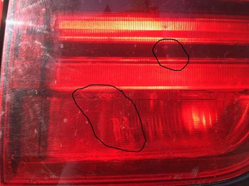

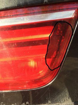

    никто не подскажет, можно внутри фары почистить? Проклеивали фонари, проклеили видать не очень, попала вода с грязью, от грязи остались разводы которые подбешивают, можно ли вскрыть и почистить?

    Там только распаивать, если протереть хотите. У меня так же было, высушил и продал, добавил чуток и поставил Рестайл.

    ну значит продавать эту и покупать новую от марелли, жаль думал как то можно сделать, фара то рабочая...

    Сажать фонари полюбас на герметик нужно и в добавок я аньтикором где можно мажу. Да снимать будет тяжело и греметик чистить нужно если что, но зато не течёт.
