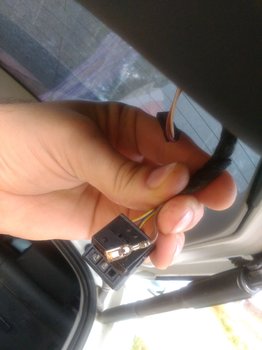

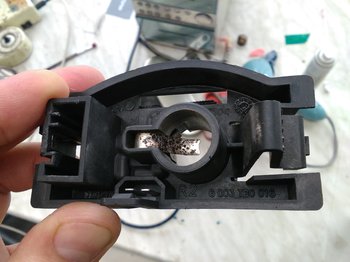

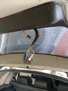

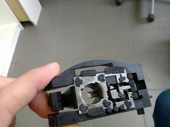

    Сегодня разобрал свой рестайловый фонарь багажной двери.На плате окислов дофига было,так что враки с решением протекания на рестайлинг.Вставка с лампочкой-очистил с помощью преобразователя ржи и окислов.Так же под замену фишка с проводами,подающая питание.Все разъемы тоже подгнили.Плата в фонаре тоже вся погнила,так что трахаться с ремонтом нет желания.Да и смысл.Новую поставил и забыл,а ремонтная всегда не надолго.И вся проблемма в плате-а она в самом фонаре,кроме как вырезать и потом клеить-вариантов нет.
    Пару фото.
    Нижнее фото-фишка(зелёная)где подгнили клеммы.Мало ли кому понадобится замена.Свою сломал,еле выдрав из разъема.Ржавчина.И это в машине за 3+млн.
    #1170 Акос, 3 апр 2018
