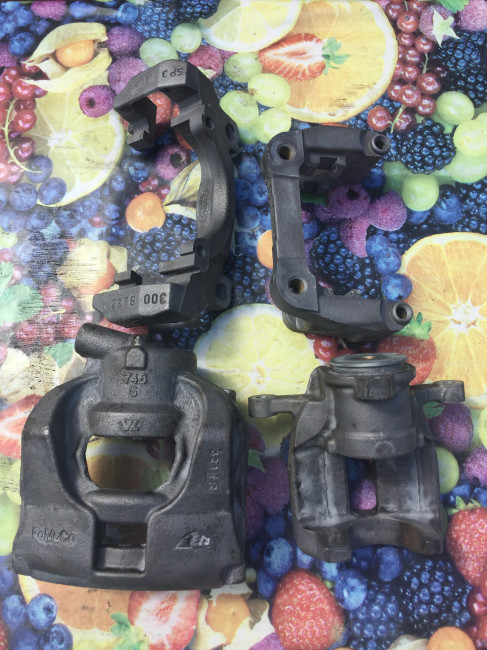

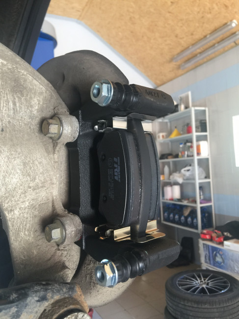

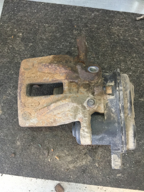

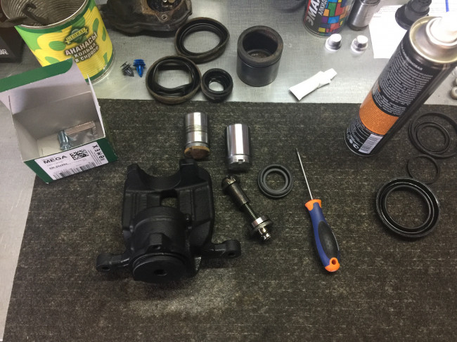

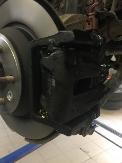

    Ну раз ржавые железки снимаете и их же обратно ставите, и ничего не помогает, то думаю пора закончить это дрочево с тормозами и сделать как положено: снять все до кулака, разобрать суппорта, отправить их в гидролиз, потом пескоструй, потом все это покрасить, купить новые ремкомплекты- поршень, сальник, пыльник, направляющие; нанести правильные смазки на все части, собрать суппорта, поставить новые диски, колодки, шланги тормозные, заменить тормозуху, прокачать тормоза и все будет ок. Ну во всяком случае я так себе делаю на всех машинах и никогда никаких проблем с тормозами не испытываю.
    Обычно мои суппорта на начало работы выглядят так (это с моей машины, не БМВ):
    После пескоструя и цинкового преобразователя так:
    В процессе сборки так:
    Ну и итоговый вариант так:
