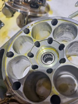

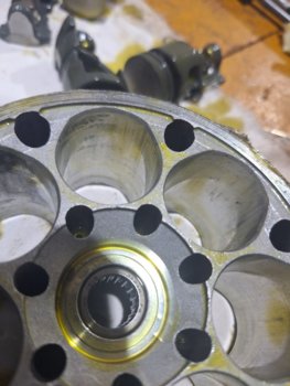

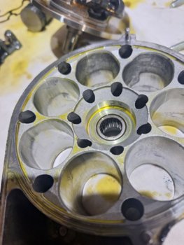

    Разобрал полностью компрессор. В общем картина неутешительная...
  6. mad castro
    mad castro Абориген
    9 июн 2011
    3,556
    Компрессор в помойку(
