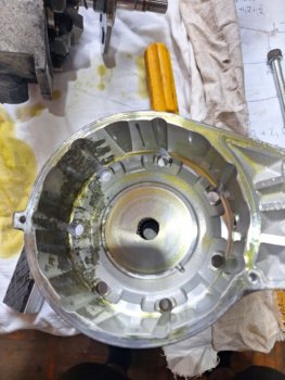

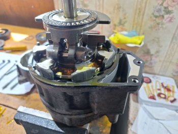

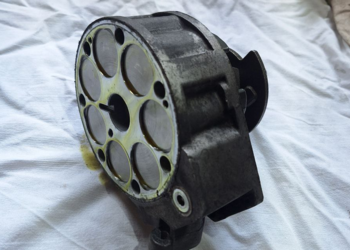

    Сегодня снял компрессор, разобрал, повращал вал, поршни ходят свободно, но очень маленький ход: 2-3 мм. Нормально ли это? И что за пятна внутри корпуса?
    На первом фото виден диск, который должен быть наклонным, так когда вращаю вал, то диск вращается, но находится в горизонтальном положении и соответственно поршни не ходят.

    Пятна это может быть ржавчина? Проводил пальцем, вообще гладко всё, как будто это металл цвет поменял.
    И ещё меня очень поршни беспокоят... нормально ли, что они на одной высоте? Видел фото, где поршни на разной высоте.
