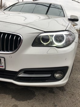

    Ребята кто сталкивался, подскажите пожалуйста диоды круглые горят тускло что делать?
  10. Yarrik
    Yarrik Старожил
    14 дек 2014
    4,626
    Менять
  11. Andronisss
    Andronisss Новичок
    20 сен 2018
    3
    Саратовская обл.
    Купить obd разъем. Скачать на смартфон Bimmercode, и попробовать выставить max яркость.
  12. anp
    anp Участник тусовки
    10 янв 2011
    34
    А то что одна будет ярче другой не смущает?)
    Andronisss нравится это.
  13. Andronisss
    Andronisss Новичок
    20 сен 2018
    3
    Саратовская обл.
    Если так, то-менять. Я имел в виду увеличение (уменьшение) яркости диодов, при отсутствии каких-либо патологий. Как вариант - заменить блок управления именно этого диода. Наверное, проблема в том, что напряжение недостаточное идет именно на это кольцо.
