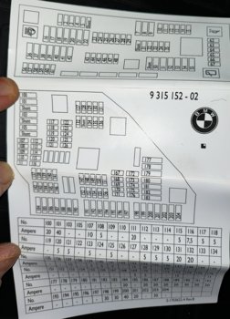

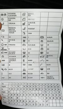

    Проверил все провода под резинками с двух сторон на приводах, все нормально, не оборвано.

    Предохранитель никакой не отвечает за данный узел?
  10. Ivanrus
    Ivanrus Абориген
    3 сен 2011
    3,901
    Посмотри на схеме расположения предохранителей, какой из них отвечает за привод багажника. Схема в блоке предохранителей, в правом заднем крыле, по крайней мере так в F25...
  11. Alexim75
    Alexim75 Завсегдатай
    11 фев 2015
    511
    Уже посмотрел все, спасибо. Все в норме. Но проблема не ушла.

    Добрый день.
    Перестала работать кнопка открывания багажника, которая на самой двери (с ключа и салона открываеться/закрывается) + не горит подсветка багажника.
    По схеме проверил предохранители 108, 137,141, 200- визуально целые.
    Подскажите пожалуйста может не туда смотрю по предохранителям? Если не они уже поеду в сервис искать причину.
    Заранее спасибо
  14. Prostof
    Prostof Живу я здесь
    19 янв 2014
    10,473
    По схеме предохранитель F141 на кнопку багажника внутри багажной двери
  15. bmv_x4_20d
    bmv_x4_20d Новичок
    16 окт 2018
    6
    Благодарю, ещё раз проверю
  16. bmv_x4_20d
    bmv_x4_20d Новичок
    16 окт 2018
    6
    Добрый день. В итоге проблема была в электрической части замка багажника, поменяли и все заработало.
