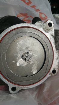

    Появилась проблема с байпасной заслонкой на N57 TOP,
    она не всегда возвращается в исходное закрытое состояние. При включении эл.магн.клапана разрежение открывает заслонку отлично-полностью, а при возвращении заслонки обратно в закрытое состояние она закрывается не полностью, как будто куда то упирается и остается процентов на тридцать открыта, причем это происходит через раз, то закрывается полностью то нет! Перегазовка помогает вернутся заслонке в полностью закрытое состояние. С вакумом все ок. Что это может быть? что не дает ей закрыться полностью - клин в самой заслонке внутри соединительного патрубка или может это быть что то с вакумным регулятором-мембраной?

    Здравствуйте, как решили вопрос с заслонкой? Такая же проблема...

    Да разбираете её и по кругу обстучать заклепку

    Все сделали, поставили, проблема ушла. Заслонка болталась и клинила. Заварили. Всем большое спасибо.
