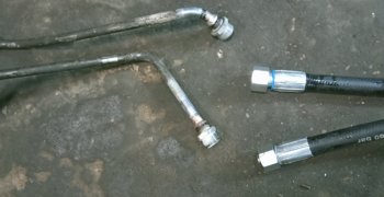

    Всем привет !
    Подниму старую тему )))
    Почему слетает трубопровод из теплообменника ?
    Сегодня заменили гидротрансформатор на перебранный (т.к. по нему была ошибка), долили масло до уровня, выехал из сто, через пару км масло вытекло, машина встала на дороге, притащили обратно в сервак, обнаружили слетевший нижний трубопровод.
    Откуда, и из-за чего могло появится избыточное давление в акпп ?
  11. general121
    general121 Завсегдатай
    3 ноя 2013
    432
    Ханты-Мансийский АО
    В 99 % недощелкнули разьем. На новых прокладках встает очень туго. У меня так было 2 раза, 1 раз было когда боролся с перегревом коробки (оказалось резистор сдох) менял радиатор с термостатом - тогда мастер вставил там будет не большой щелчок, он решил что норм, я проездил 3 дня и его всетаки вырвало. Поменял на новый шланг, проездил пару лет, и при замена масла опять не дощелкнули, он стал немного подтекать, решили что нужно менять колечки, оказались живые, пока искали колечки решили собрать так и выехать и тут выяснилось что грубо говоря грязь на патрубке четко показывает что шланг недоткнут. Надовили со всей дури и тут я четко услышал 2 щелчка, один тихий, второй четкийй. И течь прекратилась. По поводу пластикого кольца что рассыпается можно собрать и без него, держать будет, но очень тяжело снять, можно использовать ваговские сьемники для топливных шлангов (стоят копейки, но нужно немного подточить). Можно обмануть систему купив шланги рулевого от пруля и срезать с низ практически новые быстросьемы и прикрутить их на старые шланги, я себе обжимал на фирме где делают шланги, но мне сказали что судя по шлангу и самому быстросьму давления там максимум 2 атмосферы и хватит обычных пружинных хомутов. (я честно парню поверил, но все таки обжал у них, благо все уже разобрано было, а вот по месту можно было нормальный хомут пружинный черный надеть и помотреть)

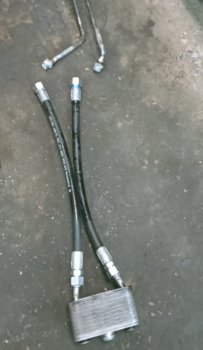

  13. LDN
    LDN Старожил
    12 янв 2012
    5,680
    Перебрали быстросъёмы, промыли теплообменник, всё поставили на место. В итоге, при нагрузке: шланги вылетели, вся атф'ка снова на дороге.
    В сто предлагают отрезать быстросъёмы, и переделать на хомуты, предварительно померив давление в акпп.

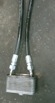

  14. LDN
    LDN Старожил
    12 янв 2012
    5,680
    Никто не знает, из-за забитого теплообменника - могут вылетать шланги ?
  15. Романычь
    Романычь Живу я здесь
    15 окт 2015
    12,201
    Вместо пластикового рассыпающегося кольца я вставляю кусочек металлической трубки и для снятия достаточно нажать её!
  16. Романычь
    15 окт 2015
    12,201
    Стоит померить давление до и после и будет ясно забит он или нет!
  17. LDN
    LDN Старожил
    12 янв 2012
    5,680
    Линейное давление 6 атм.
    Как мерить давление на охлаждение ?
  18. Романычь
    15 окт 2015
    12,201
    Что-то типа этого делать под свои быстросьемы
    https://ozon.ru/t/4Chhphm
