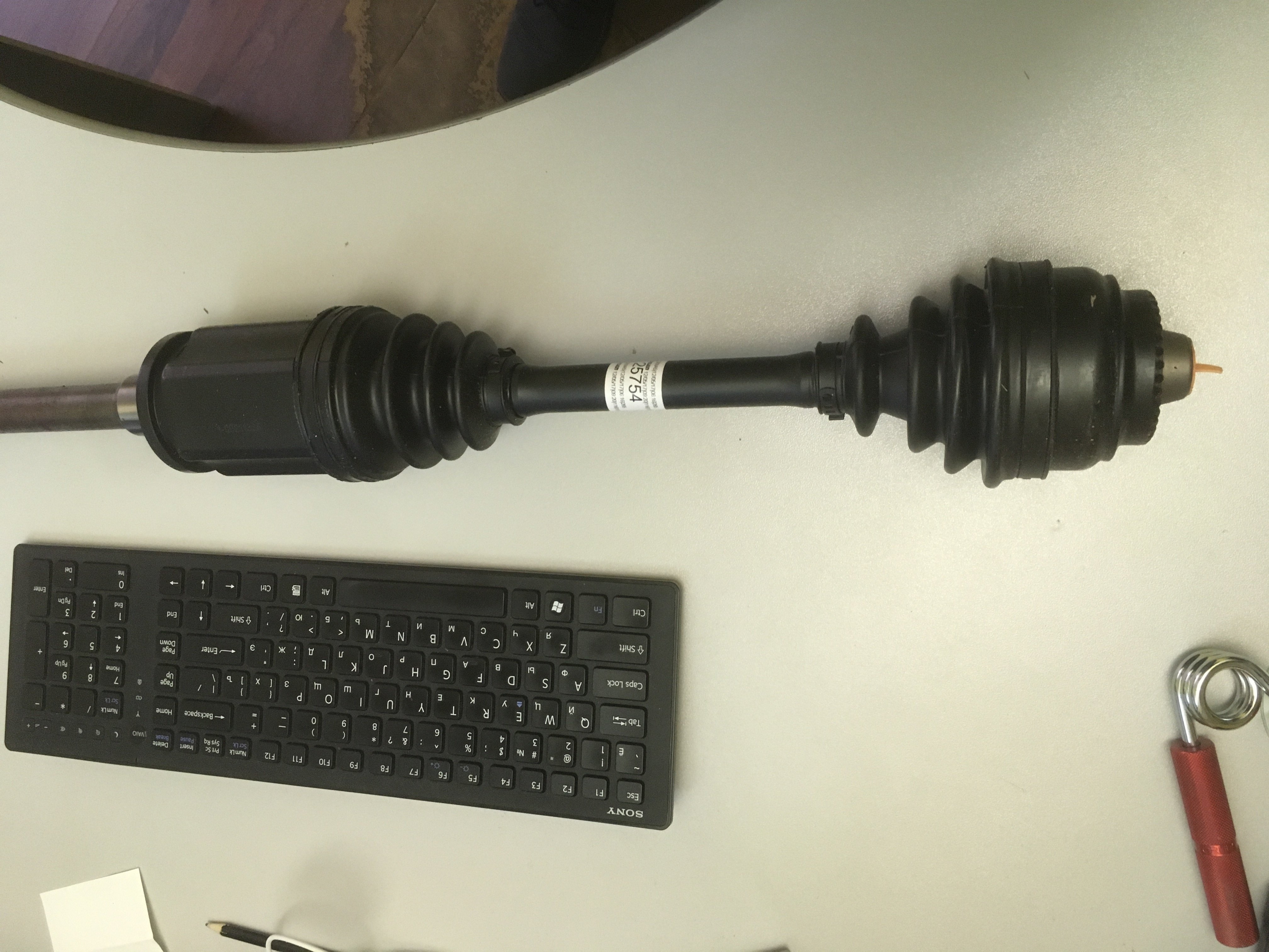

    Установка приводов у ОД :facepalm::
    Купил оригинальные передние привода у форумчанина ciklon-1331.
    Поехал устанавливать к официальному дилеру. Оставил авто.
    Звонок: приезжайте - ваши привода не подходят - короткие.
    Приехал в сервис.
    Привода действительно немного не достают до мест посадки.
    Снимаем?
    Снимаем.
    Мастер: я их поставил больше сотни за время работы: это не оригинал.
    Ок, звонок ciklon-1331: Привода - оригинал!!! Инфа сотка !!!! :)))
    Сняли, кладем рядом мой старый и новый - палки вроде одинаковые.
    И тут обращаю внимание на старом нет маркировки GKN, на новом есть.
    Ок, звонок ciklon-1331: Привода - оригинал!!! Инфа сотка !!!! :))) GKN стал поставщиком на центральный склад БМВ!!! :)))
    А на складе ОД есть привод новый в наличии? Есть.
    Ждем пока принесут привод. Нервничаем. Мастер ставить привод не хочет: только без гарантии под мою ответственность.
    Приносят привод в упаковке со склада, Достаем, распаковываем, кладем на стол мой новый привод и привод со склада ОД..........
    Они абсолютно идентичны :D
    На приводе ОД маркировка GKN присутствует. Фото на память :)))
    Инженер приемщик посыпает голову пеплом и скидками.
    Собирают. Уезжаю. Приношу свои извинения ciklon-1331 за потраченное время и нервы.
