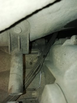

    Вот такой трешак на коробасе, господа

    На моей задняя крышка трескалась, зааргонил.
    Всё - ОК !
    Если просто корпус раздатки, то можно и от дорест.'а взять - даром !
    Корпуса же у ВСЕХ одинаковые ?! Рестайл'воды-трактористы поправьте, если не так ?!
    Тачка древняя же, если копнуть дальше, много ещё где трещины вылезут !
    Когда начинаешь делать подобные ремонты, хочется отдать его в чер.мет., т.к. в разборы их уже не берут ! )))
    P.S. Главное в будущем не забывай о том, что это не ДЖИП !

    Другой вопрос - что трубу такой высоты что раздатку снесла, можно было и заметить при скорости 5 км/ч.. Если не ночь, конечно! Да и то....:shock:

    ТС, купи убитый коробас по цене лома, барахло выкинь, а свое внутрь переставь и все. Аргонить коробку это :facepalm: на хорошей кочке или стыке разойдется твой аргон и масло в миг потеряешь, потом будешь искать другую коробку только рабочую. Или вариант 2, классический, :D все зааргонь и быстрее на продажу :thumbup:

    Всё равно раздатку снимать, на коробке это крепеж оборвало: заварить и не париться , ни на что не влияет!

    Дружище, а то что почти вся левая сторона у крепежа задействована - думаешь есть шанс аргоном это сдержать?
    В городе есть какой-то главный чел по коробка, скинул ему видео и фото те-же самые - сразу же говорит что корпуса все под замену. Хотя я понимаю, что варка корпуса стоит Хр, а замена (сборка, разборка) в 5-7 раз дороже, и ему это разумеется намного выгоднее сделать. Хотя по ощущениям чувствую что сменить корпус надёжнее чем его запаять..

    Хозяин барин! Сначала открути раздатку, посмотри на коробас внешне, а потом поймешь получится заварить или нет, вот раздатку варить точно не стоит!
    Там что-то типа этого:

    Там же нет никаких нагрузок, и масляных каналов, соотв. зааргонить и забыть/продать/отдать в разбор или в чер. мет. !

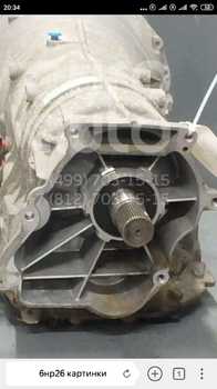

    На доресте раздатка АБСОЛЮТНО другая, что NV-125 или LWX-500 самое главное, что там нет сервопривода!!!!! Трактор или бенз, разницы нет. В общем это все как бы это помягче сказать.... Мечты из разряда несбыточных). Это лирика, а если серьезно, то корпус от дореста не подойдет ни при каких условиях, если только резать и варить кусками, что абсурдно.

    Про сервопривод - знаю.
    Я имел ввиду про сам корпус.
    Внешне - одинаковые же !?

    Ох... Корпус тоже другой с отливом, валом и отверстием под сервопривод.
