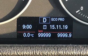

    И так, автомобиль разменял вторую сотню, проехав первую ровно за 5 лет!
    Если коротко - машиной очень доволен и я, и жена, которой он покупался, хоть комплектация конечно слёзы...
    Как машина едет рассказывать не буду, сами знаете.
    Обслуживал и продолжаю обслуживать со своими з/ч у ОД по команде бортового компьютера.
    За это время по гарантии поменял сразу после покупки кривые молдинги, позже треснувшую обшивку водительского сиденья и руль из-за облезшей "кожи", недавно приехав на очередное ТО, поменяли по отзывной компании охладитель турбины.
    Из проблем был стук под капотом, который лечится намазыванием упора. после замены руля обнаружил обломанные клипсы верхнего дерматинового кожуха (привет ОД). во время путешествия по Европе несколько раз загоралась ошибка подушек, после возвращения на Родину, пропало. недавно выскочила ошибка про свет, отключив поворотники, фары и еще чего-то, при этом дворники работали сами по себе. помог перезапуск, дилер сказал, что помирает какой то блок, как помрет - менять, но за 2 с лишним месяца не проявлялось более. а, еще разок подогрев руля отказался греть, через какое то время начал. грешу опять же на ОД со сменой руля, тк после работ появился еле-еле заметный скрип в колонке при повороте руля. вот вроде бы и всё)) ну, то есть это и проблемами то назвать язык не поворачивается. и каких то поломок или сюрпризов, которые мне не позволили бы уехать или доехать куда-нибудь, не было!
    Надеюсь, что так будет и дальше (тьфу*3), тк менять пока авто не хочу. новый кузов не нравится. нравится старший брат, но на него пока лишних нет, а покупать в бомж-пакете авто больше не хочется.
    Да и пробеги у машины теперь планируются поменьше.
    В связи с чем вопрос: а надо ли что-то сделать в машине, так сказать профилактического, кроме рекомендаций производителя?
    В частности, волнует вопрос замены масла в коробке.
    И еще менеджер у дилера сказал, что хорошо бы почистить какими то шариками впускной коллектор, тк он из-за нашего парафинистого топлива зарастает налётом.
    Ну, и вообще...

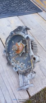

    Гильзу выедает как будто червяками точечно,потом антифриз вылетает или в трубу если ежедневно катаешь либо в поддон если неделями стоишь.Недавно менял на Матизе помпу- крыльчатки просто не было как таковой:facepalm:( левая ОЖ)

    Во, даже фото той помпы нашел,движок не пострадал- дама каталась по городу от магазина до магазина зимой IMG20220504084505.jpg
