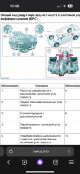

    Выдержка из ТИС:
    Редуктор заднего моста традиционной конструкции расширен двумя механизмами наложения угла поворота. Эти планетарные механизмы при необходимости можно включить в цепь передачи усилия с помощью многодискового тормоза.
    Теперь и вы человек опытный и все знаете, и вам просто показалось, пока не подключите его. :)

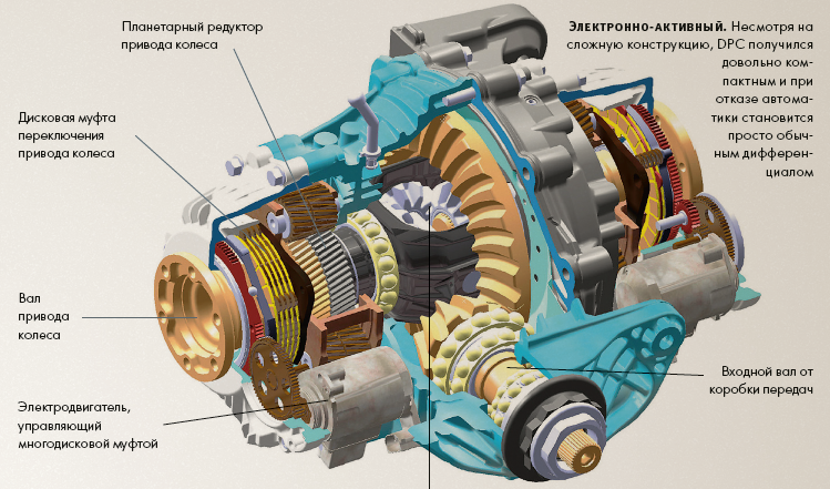

    Полуось цельная. https://www.xbimmers.com/forums/showthread.php?t=1836781
    https://xoutpost.com/bmw-sav-forums...lsd-dynamic-performance-control-retrofit.html
    Совместную разработку узла ZF Vector-Drive компании GKN Driveline и ZF начали в 2002 году. Принципиально он ничем не отличается от дифференциала AYC первого поколения, который устанавливался на Mitsubishi Lancer Evolution VI—VII, — c замыканием фрикционов на корпус (case-to-shaft). Разница лишь в том, что благодаря иному устройству планетарных редукторов при прямолинейном движении машины они вращаются заодно с полуосями, как единое целое, сокращая механические потери. А сжимаются пакеты фрикционов не гидроприводом, как у Mitsubishi, а электромоторчиками — как в раздаточной коробке xDrive. Поэтому быстродействие немецкого узла выше –— 77 мс против 100 мс у нынешних Super AYC. Дебютирует дифференциал ZF Vector-Drive под фирменным названием DPC на купе повышенной проходимости BMW X6, но может применяться вместо обычного редуктора на всех автомобилях BMW начиная с пятой серии (для «трешек» и «единичек» уже потребуется серьезная переделка подрамника) — причем как на полноприводных машинах, так и на автомобилях с задним приводом, который в BMW именуют «стандартным». https://m.awdwiki.com/ru/torque-vectoring/
    Пластинчатый тормоз и шариковая рампа https://www.newtis.info/tisv2/a/ru/f16-x6-xdrive30d-sac/wiring-functional-info/power-train/rolling-moment-distribution/1VnXOK7Vkm

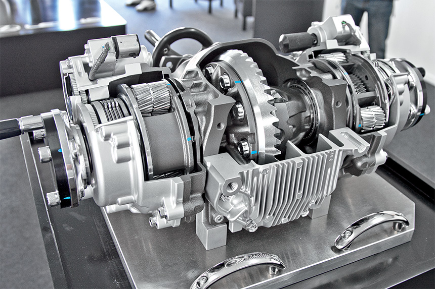

    Запчасть
    https://ehfcv.com/bmw-dpc-gkn-driveline-etv-module/
    BMW DPC – GKN Driveline ETV Module
    Как направить крутящий момент в нужную сторону, когда ведущие колеса только задние? Ответ знает марка Lexus, а точнее британская компания GKN. На «горячих» купе RC F и GS F применена ее система с брендированием TVD (Torque Vectoring Differential). Суть — две планетарные передачи и пара многодисковых муфт. Активный дифференциал позволяет управлять не только крутящим моментом, но и угловой скоростью каждого колеса, буквально вкручивая увесистые автомобили в виражи. https://www.techinsider.ru/vehicles/725783-chudesa-na-virazhah-chto-takoe-torque-vectoring/
    "— Мы убедились, что дифференциал TVD позволяет водителю надежнее контролировать траекторию, чем обычный «самоблок», — объясняет это чудо господин Ягучи."
