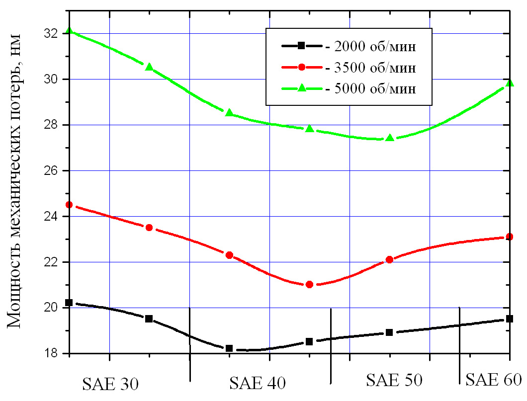

    В итоге оказалось, что .............. на более жидкой композиции, именуемой моторным маслом, происходит потеря мощности около 30%.В диапазоне от низких до средних оборотов(для тех у кого с графиками печалька полная). Ну и естественно потеря крутящего момента (что и есть основа мощности
    Не хотелось прошлогоднее ворошить.
    Но у меня как раз печально с графиками , а 30% прибавки очень привлекательны .
    Или только у жигулей всё так же , как с графиками у меня ??

    Ты как-то вопрос сформулируй конкретнее. Смотришь на график по мехпотерям, а говоришь про КМ и мощность. И чем тебя график не устраивает? Это всего лишь мехпотери, которые вычитаются из асолютного КМ. Что тебя не устраивает? Мехпотери уменьшаются. КМ увеличивается. Следовательно мощность растёт. КМ увеличивается не только за счёт снижения мехпотерь, а в основном за счёт лучшей работы натяжителя цепи, лучшей работы гидрокомпенсаторов и лучшего уплотнения колец более вязким маслом.

    Я не вижу обвального , ! на треть , повышения-снижения мехпотерь.
    И не увижу никогда. :hi:

    Мехпотери КМ -- такая же абсолютная величина , как и сам КМ.
    И гидрики с цепью отдельно вставлять сюда очень .... не умно.

    Найди мне на этом графике этот диапазон. Для тех, у кого совсем плохо с графиками, это от 700 до 2000 об (для дизелей, о которых и была изначально речь)

    Значит ты реально слепой и глупый от слова совсем. Почему? Посмотри на графики. Там уже есть 25%. А если взять диапазон от 700об, то вполне легко можно увидеть и 50% на жижах 0W30.

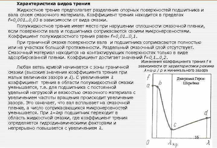

    Предвидя очередную бредятину. Уже не раз показывал картинку
    на которой нарисовано, что на маловязких жидкостях режим жидкостного трения наступает как раз ближе к средним оборотам. А до этого момента там , в лучшем случае, граничное трение. А при граничном трении коэффициент в 10-100 раз больше, чем при жидкостном. То есть потери на трение больше во столько же раз. Если что
