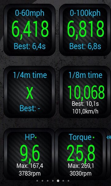

    Пара комментариев от меня.
    Замер 1 - Диски Сток F30 R17
    Замер 2 - Тяжеленная реплика R19+ тяжелый Federal
    Так что все "мифы и легенды" бмв клуба о тяжести дисков - попытка хоть как-то оправдать свое вложение в 100+ к рублей за "облегченный Бренд"

    Замеры на айфоне?:)

  20. Fstep
    Fstep Завсегдатай
    24 сен 2012
    992
    Это с датчика OBD2, так что по точности близко к рейслоджику.

  22. Fstep
    Fstep Завсегдатай
    24 сен 2012
    992

  25. Fstep
    Fstep Завсегдатай
    24 сен 2012
    992
    Я к тому, что это не прога, которая измеряет по GPS, или еще хуже - по акселеромтеру в телефоне.
    Поэтому данные довольно точные.
    Можем кстати тебе лошади померить, интересно сколько она покажет.
