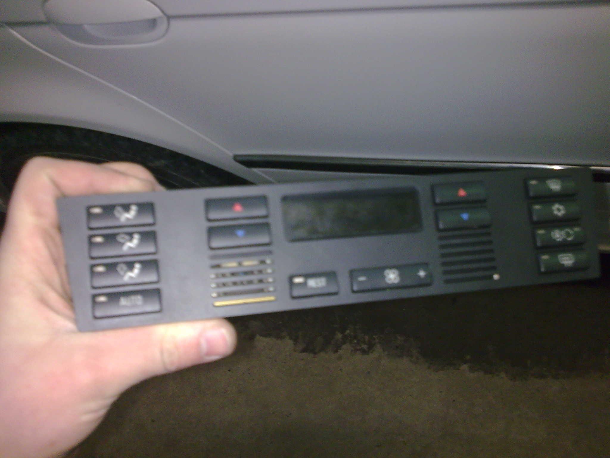

    этот блок будет зудеть если авто не спит,но причина не в нём.........
