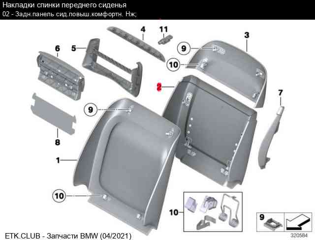

  5. Sanek380
    Sanek380 Завсегдатай
    28 июн 2009
    1,680
    Ну вот видел на драйв 2 там в 7ке е65 когда снял не запаян крепёж карманов, вот так...
