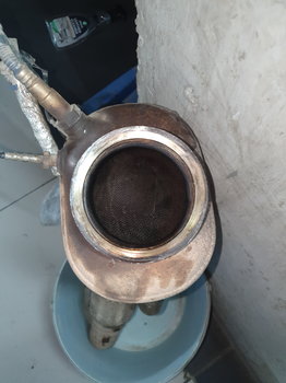

  16. just-dude
    just-dude Участник тусовки
    24 дек 2010
    44
    Чечня респ.
    А не такой и грязный на вид

  19. GUNhed
    GUNhed Живу я здесь
    25 апр 2009
    11,491
    на этом фото нету сажевого фильтра, если чо
    выскочит!
    Centipede, Антихрист, andrey a w и ещё 1-му нравится это.
  20. Антихрист
    Антихрист Старики-разбойники
    20 июл 2010
    19,100
    Это НЕ сажевый, если чО. Сажевый под этой шнягой стоит.

  22. just-dude
    24 дек 2010
    44
    Чечня респ.
    Это тебе главное сказать. Я знаю, что этот бачок совмещает катализатор и сажевик, но чистить всё равно нужно оба.
