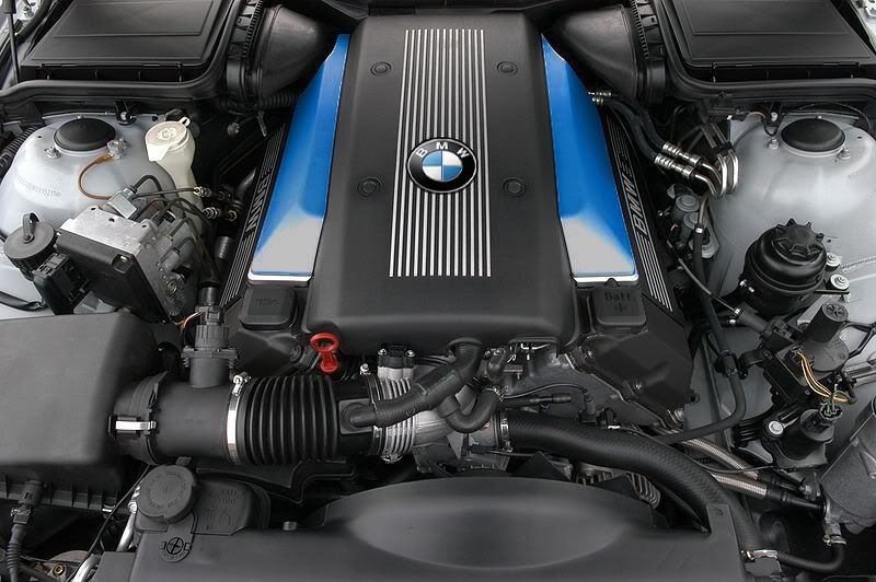

  23. Nordman-mg
    Nordman-mg Завсегдатай
    4 окт 2012
    502
    США
    Кому то нравится срач под капотом, а мне нет, у меня от того сто я поковырялся в двигателе руки не пачкаются
    И открывая капот разве лучше видеть ржавое в мазуте полено?
    Или что-то вроде этого
