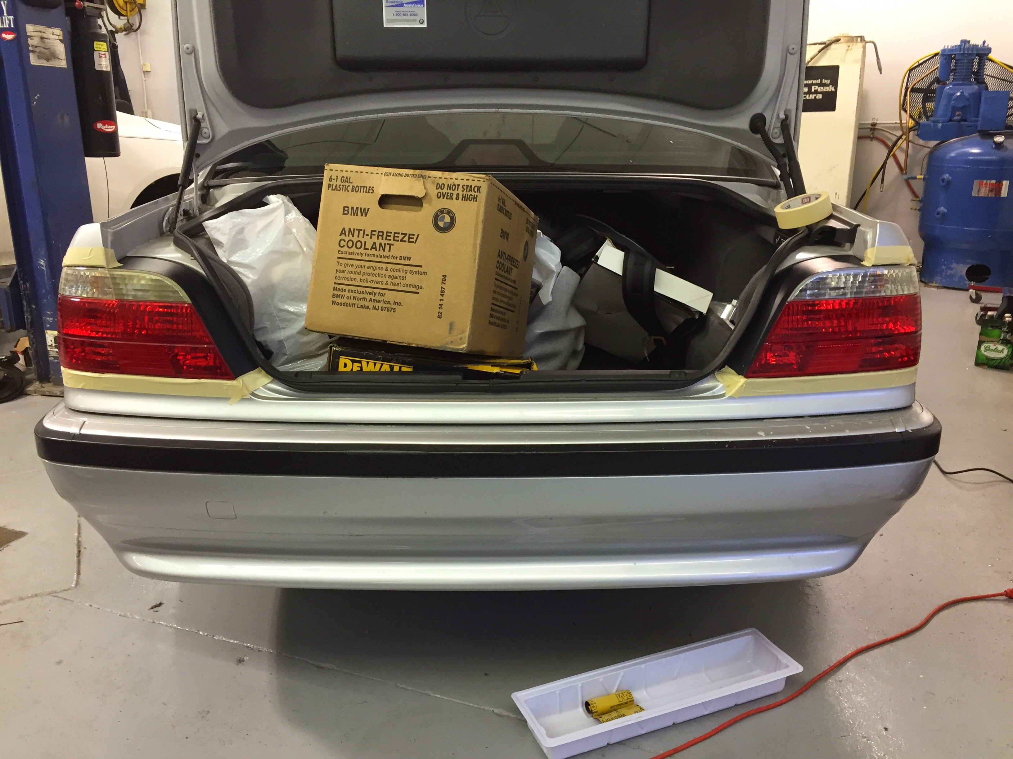

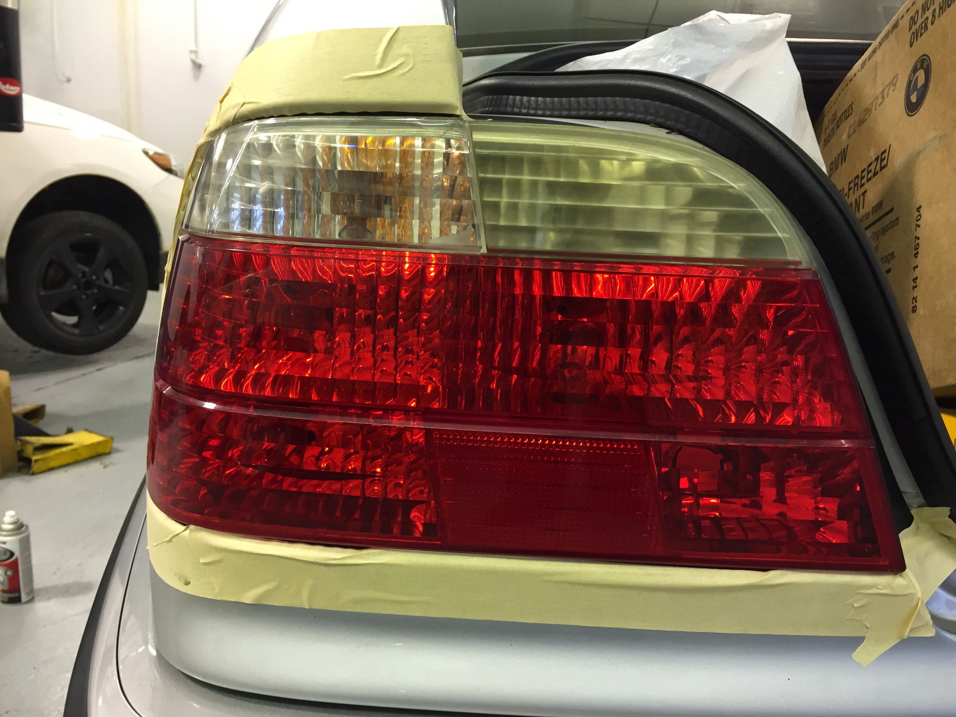

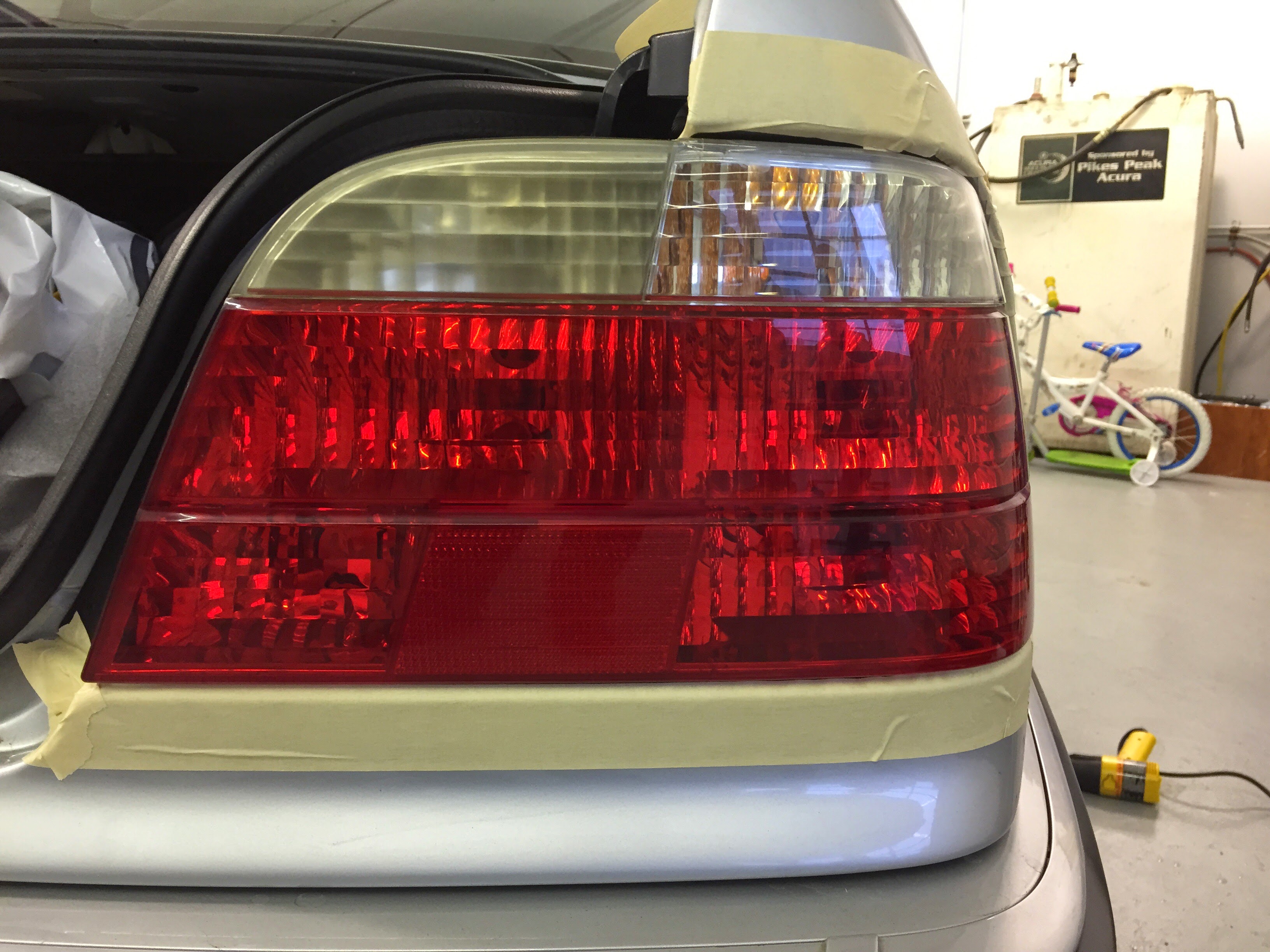

    Зашкурил сегодня задние фонари полторушкой и отполировал
    Как новые, ну или почти

    не почти а как новые, вот только задний ход мутнованые изнутри или кажется на фото?

    Есть немного желтизны, всю не оттёр
