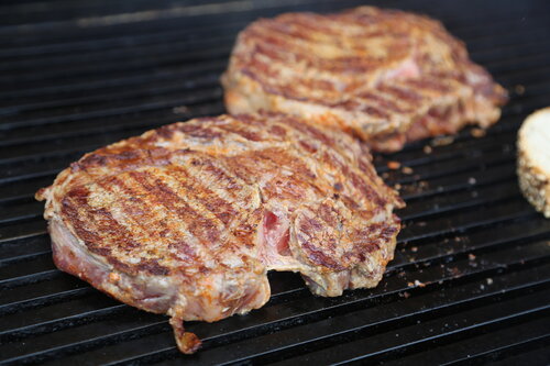

    Такой красивый стейк не сделаешь ни на тонкой решетке, ни на шампурах. :)
    http://fotki.yandex.ru/users/markovicsrdjan/view/691116/

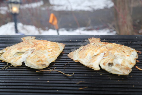

    Конечно, и плоскую рыбу, и лобстеров можно жарить, и креветки, и курицу, и морепродукты... ЧТО УГОДНО!
    http://fotki.yandex.ru/users/markovicsrdjan/view/784627/

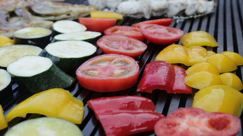

    А вот и день рождения у вас или какое-то другое мероприятие... На 20х50 см десять стейков из вырезки, еще 25 см в ширину и есть место за картошку, овощи на гриле или спаржу... Почему нет? Сибасс, каре ягненка... Вообще идеально, что бы было 75 см х 60 см. Моя рекомендация.
    http://fotki.yandex.ru/users/markovicsrdjan/view/558760/
