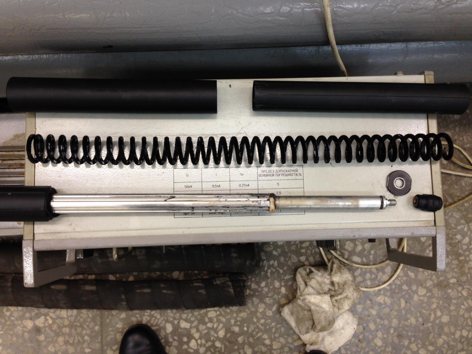

    Привод всё же разобрали, проблема оказалась в лопнутой в 3 местах пружине! Фото завтра выложу! Заказал новый привод :)

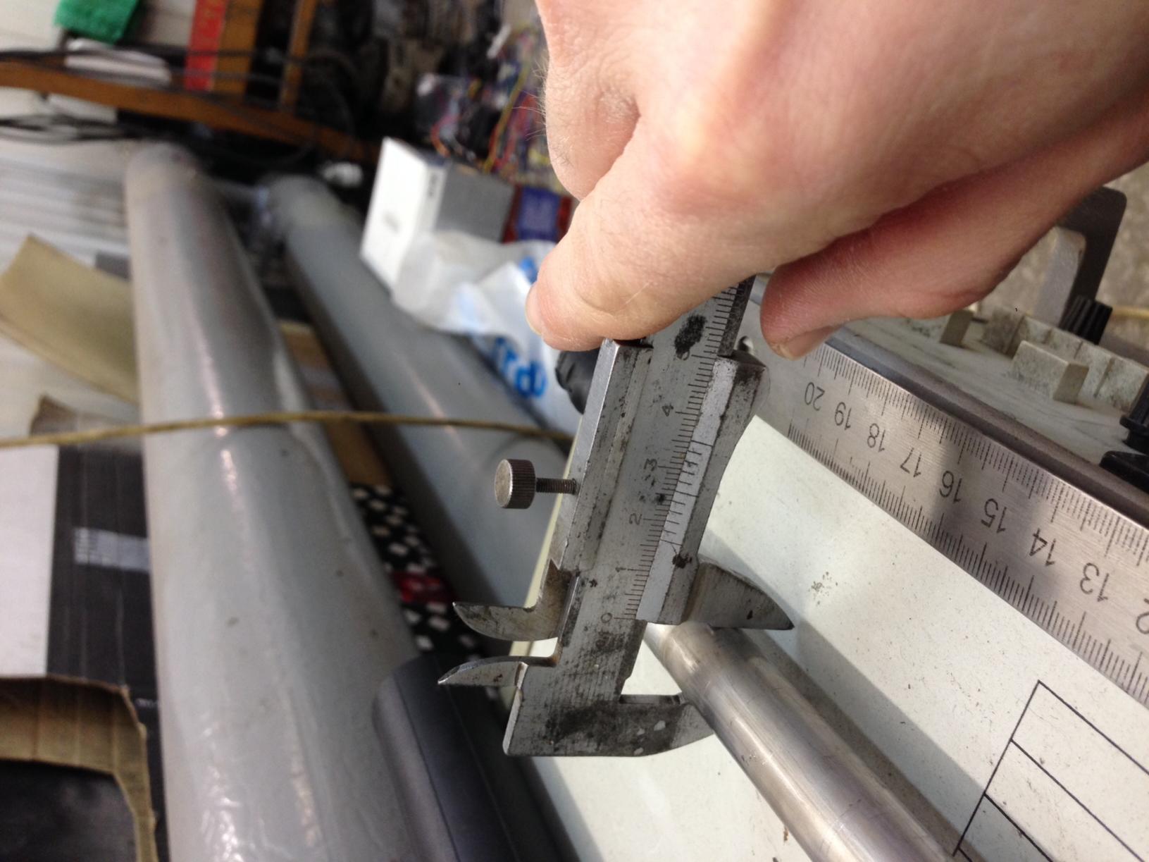

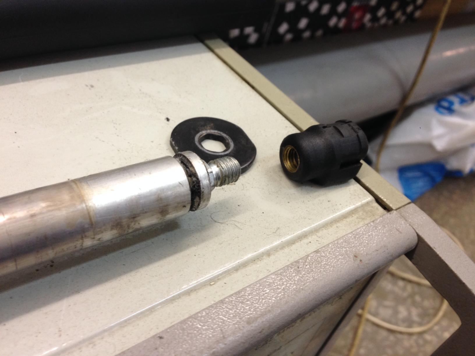

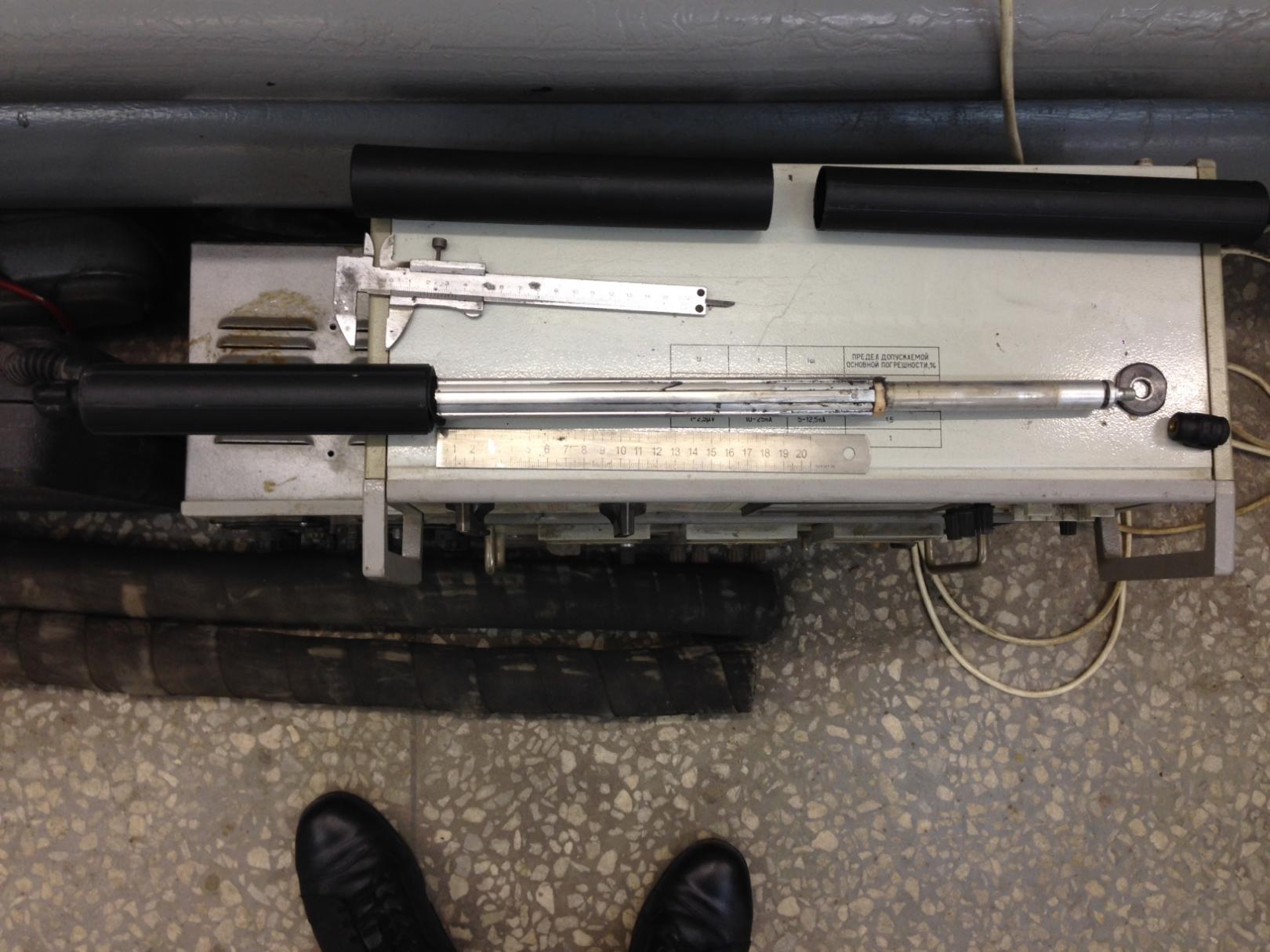

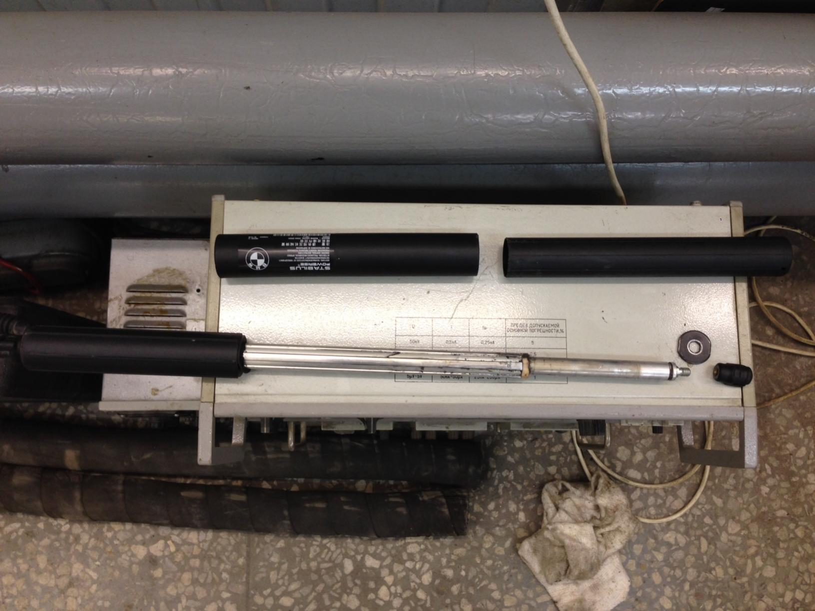

    Разбирался ходовой винт просто - открутили крепежную головку (со стороны багажника), шайба и защитный пластик свободно сошли. Ходовой винт находится в полуоткрытом состоянии, поэтому в крайних положениях замерить его не получилось, а через силу не рискнули, т.к. может еще пригодится куда.
    Внутри стояла плоская пружина, покрытая чем то типа бархата. Толщина пружины примерно 4 мм, толщина витка в осях примерно 13 мм. Сам ходовой шток примерно 16-16,2 мм (штангенциркуль не новый, поэтому есть вероятность погрешности).
    Пружину пытался найти в представительстве фирмы STABILUS, но сказали, что такого рода запчастей у них нет... поэтому пришлось заказать новый!
    Вчера поставили новый винт, включил/выключил зажигание и все заработало, как новое. Никакой адаптации не потребовалось!

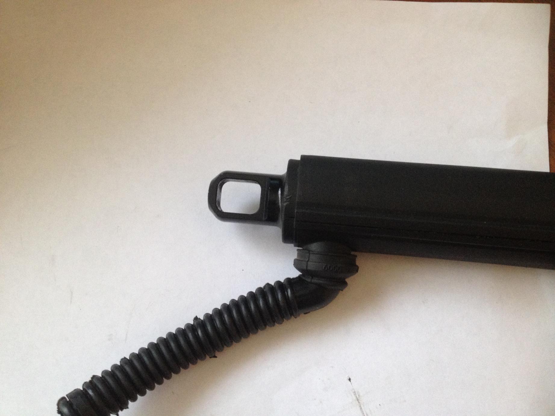

    Здравствуйте Koss55. У тебя не осталась от нерабочего привода пластиковая вставка с пружиной которая одевается и фексируется на шаровой опоре, со стороны входа проводов.
