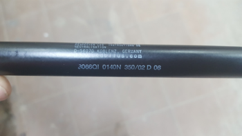

    Не хотел поднимать тему, но не выживают у меня амортизаторы - крышка багажника снова падать начала, как подморозило. Контрактные не прожили ту зиму, подобрали какие-то жигулевские - с конца той зимы до начала этой прожили. Начал подбирать размер и тут меня немного ошарашило: в посте выше модель родных с силой выталкивания 310Н, на драйве наткнулся на пост с фото, где эта же модель идет со 140Н. Причем аналоги на 310Н там предлагается ставить без пружин (как я понял, эти 310Н как раз компенсируют отсутствие пружин). Вопрос в том, где правда? Родных Stabilus 3066qi не выпускают уже. С каким усилием замену искать?
    п.с. фото во вложении как раз с драйва.
