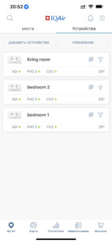

    Такие же взял три штуки внутренние и один наружный позже заказал. Но наружный так и не придумал как вывести и куда подцепить по-нормальному, через задницу делать не хочется. Очень удобно через приложение смотреть.

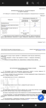

    3 куба в час на одного члена семьи на метр площади в спальне. Все здесь расписано СП 60.13330.2016-
    СВОД ПРАВИЛ-ОТОПЛЕНИЕ, ВЕНТИЛЯЦИЯ И КОНДИЦИОНИРОВАНИЕ ВОЗДУХА

    3 куба на метр площади считается, если на 1 члена семьи не более 20 кв м. жилой... Это примерно, не хочу лезть в СП.. Мы же про установку, обслуживающуу квартиру 80 кв.

    Я тебе нормативный документ привел, логика у каждого своя.

    3 куба на метр жилой(не общей) площади берется при общей(не жилой) площади квартиры менее 20 метров на человека - это сразу 2 ошибки!
    При указанной тобой площади квартиры 80 метров, на 3 человек - получается более 20 метров общей площади на человека, т.е. берём из таблицы в твоём документе верхнюю строчку. Т.е. даже в случае наличия естественного проветривания положен воздухообмен 30 кубов в час - что легко достигается установкой на 200 - это два!
    Справедливости ради смысл установки приточки в полном отсутствии необходимости проветривания через форточки, поэтому нужно вообще ориентироваться на вторую колонку "без естественного проветривания" - там (снова в твоём документе) указано 45 кубов в час, что опять же не выше производительности критикуемой тобой установки - это три!
    В общем, товарищ эксперт, читайте внимательно требования, прежде чем на них ссылаться ;)
