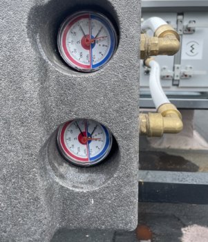

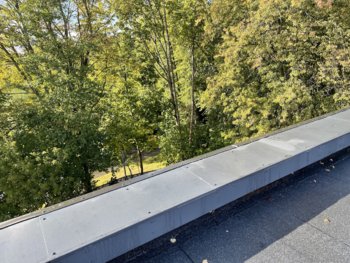

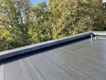

    Крыша это условно +8.000 от земли, и +12.000 от дороги, так как дом на склоне и перепад от дороги довольно большой.
    Дом у дороги по которой дай бог 30 машин в день проезжает.С двух сторон парк.
    Так что больше на пыльцу похоже, липы огромные растут кругом.

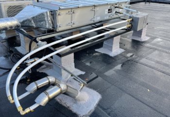

    Предвижу рекомендации по утеплению труб, еще не доделано, датчик температуры на обратке перед смесительным узлом стоит (почти никто не ставит, окунулся уже в теорию и практику исполнения), дабы оптимальнее осуществлять теплосъём с теплообменника.
    Один ребенок аллергик именно на пыльцу, прожив всё лето в доме об аллергии не вспоминали.Домработница каждый раз удивляется как такое что в доме нет пыли.

    Рекомендация по утеплению гибкой вставки и далее воздуховода. Тонкий там слой пенофола. А ещё бросается в глаза сильное заужение канала. Высокая скорость порождает шум.
    dinalex и Потифар нравится это.

    Полностью согласен с обоими пунктами.
    Заодно спрошу чем лучше утеплить там где пенофол?Просто на работе есть опыт что ничем незакрытый пенофол через два-три года начинает шелушиться и пользы от него немного.
    По поводу заужения у меня три скорости, первую совсем не слышно(на ней и живу), на второй немного шелестит, а третья да, уже значительный шум.
    Сегодня закачали антифриз, и отсюда вопрос, рабочее давление 2 оставить?Это на холодную, нагрев еще не включал.
