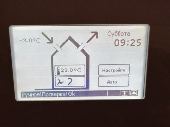

  19. Leecher
    Leecher Завсегдатай
    12 май 2016
    850
    Лихтенштейн
    Вот что сейчас показывает. Странно, учитывая, что на улице -15. Видимо температура замеряется после рекуператора. Пусть знатоки подскажут.
      2.6 МБ
      43
