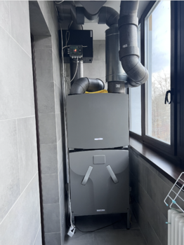

  29. Motilev
    Motilev Живу я здесь
    21 авг 2007
    8,161

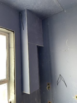

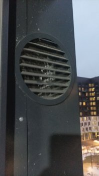

    Ну что, пару недель живем с приточкой, окна не открываются, хотя первую неделю очень ломало их приоткрыть.
    Со2 без людей 500, 2 взрослых и три собаки 580-600. Без вентиляции ночью в спальне через 40 минут 800+, через 2 часа 1000, с ней 580-600.
    У меня стоит на 15гр, все батареи выключены, метров 12 теплых полов в сумме. Температура 22 в гостиной, 24гр в спальне.
    работает 24/7 на одной скорости, бесшумно, ни аэродинамического нет, ни шума от установки.
    Individum, oxotnik10, Fly by Wire и 5 другим нравится это.

    Есть ещё вариант с решеткой в откосе снаружи оконного проема.
    Но т.к. установка будет смонтирована не в жилой комнате, придется утеплять приточный вентканал и как-то обыгрывать это в интерьере
