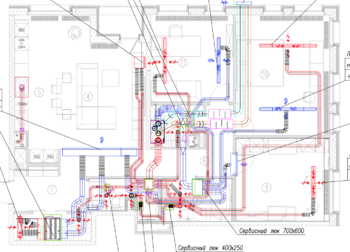

    ПВУ с рекуператором тепловым насосом Enervent Pelican HP плюс увлажнение плюс один канальник. Без VAV. Регулировка температуры одна на всю квартиру, но меня это устраивает. Выбирал оборудование не из-за экономии, а по совокупности характеристик.

    Хотел спросить, адаптеры заводские, комплект с решётками? Если да, то хорошо, если адаптеры заказные (на заводе по чертежам), то подключение необходимо делать чаще, иначе будет перегрузка участка, где подключение воздуховода, а остальная часть нерабочей. В итоги не получится достигнуть рассеивания потока по всему линейному диффузору, это можно оценить с помощью анемометра. Попросите включить ПВУ, пусть они замерят, ещё есть (надеюсь) время добавить несколько врезок.

    Честно, не знаю какие адаптеры, мне кажется все заводское, но компании кто мне все это продал/делал я пока что доверяю. Запускать будем после чистовой отделки только.

    А балансировку воздуха в помещениях сделать?
    Что-то я уже начинаю немного волноваться )
    Есть модель адаптеров и щелевых решёток?

    Я мельком глянул, так как убегаю сейчас, но скажу одно: запускать однозначно сейчас надо, лучше после ночи, когда пыль осядет (стройка), и обязательно выполнить балансировку воздуха. Если адаптеры установлены, то попросите их 60 кубов с линейного диффузора замерить анемометром. Они не смогут, им нужно будет изобретать самодельный диффузор накладной с выходом под диаметр крыльчатка анемометра, если она конечно не 30 мм.
    Вообщем сейчас эту работу необходимо сделать и прибор для этого процесса применить "Трубку ПИТО", иначе потом испытанье дискомфорт, пусконаладка это важная часть работы, особенно на таких небольших расходах. Как потом в чистовой регулировать?
    Я не прочитал все данные проекта, может там электронные Клапана и они потом отрегулируют, но не думаю, так как вы писали об экономии, значит их нет. В итоги, как добиться проектного расхода?

    Спасибо, адаптеры стоят под дальнейшую обрезку по месту. Электронных клапанов нет. Ну сейчас там совсем грязно, так понимаю, регулировку нужно сделать до потолков, верно? Пока есть доступ ко всем узлам. Или почему ее нельзя сделать позже? Через сервисные люки?

    Правильно сделать до потолков, через люки не вариант, у вас не будут люки там, где нужно замерять.
    И замеры строятся по такому принципу, что нужно определить наиболее прямой участок до и после точки замера, если используем трубку ПИТО, (монтажники должны знать).
    Если адаптеры не установлены, можно анемометром на конечных точках замерить.
    После потолков, это "поезд ушёл".

    Увидел камеры статического давления, которые в основном для VAV применяются, отсюда и мнение.
