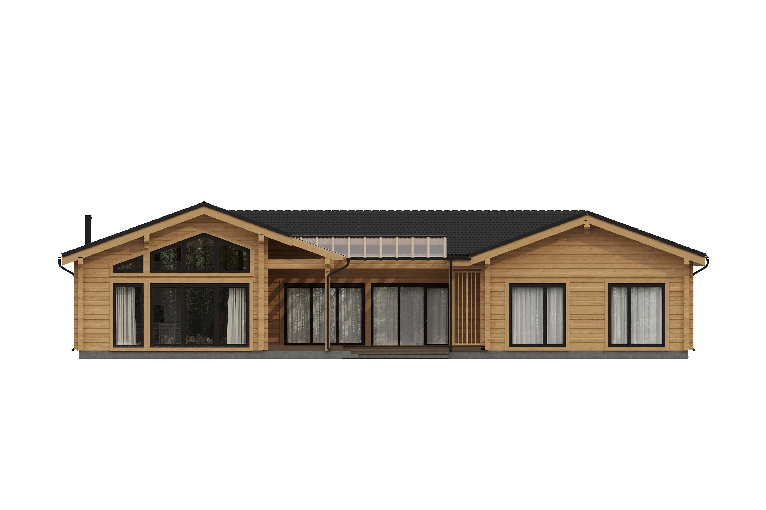

    Присмотрел проект одноэтажника из клееного бруса. Габарит 22.8 на 16.4, площадь около 280 квадратов. Будем жить вчетвером, я с женой, сын 16 лет и дочка 10. Правда сын через пару лет поступит и скорее всего уедет, но пока нужна своя комната.
    Планировка на картинке. Если коротко, наша спальня 18.7 с гардеробной и своим санузлом, кабинет, две детских по 15 кв, кухня-гостиная 71 кв.м, терраса 46 метров, постирочная, инвентарная, котельная отдельно. Два санузла помимо мастер-спальни.
    Что скажете по планировке? Может кто живет в похожем, поделитесь впечатлениями.

    43
    Планировка грамотная, зонирование нормальное. Кухня-гостиная 71 метр это не перебор? Терраса кайф, 46 метров это полноценная зона для лета. Единственное, кабинет 12.7 между мастер-спальней и холлом, не маловат?

    10,064
    Я бы каждой детской спальне приделал свой санузел - особенно девчонке это надо имхо
    Постирочную перенес в котельную, отрезав от гардеробной часть, чтобы вибрации не передавались в жилое.
    Переделал бы инвентарную под санузел к спальне, рядом санузел оставил бы как гостевой . но не хватает тогда закутка под швабры и пылесос.
    Хотя можно часть гардеробной при входе использовать.
    Кароче не хватает метров 30 под всякий хлам - шубы, обувь, старые куртки/джинсы))
    Из котельной выход на терассу добавил бы.
    Телек перенёс бы на стену где окна, чтобы из-за стола можно смотреть.
    Вообщем двинь левую часть на 2,5-3м и получишь доп площадь под спорные моменты.
    Сейчас у тебя дача а не пмж по хламу и вещам имеющим место быть в доме

    46,280
    если это не обязательные размеры, то надо сделать несколько вещей, это несильно увеличит площадь и удорожает, очень добавит комфорта и ощущения дома, по сути можно даже только внизу добавить, но я бы и сверху тоже
    над его с левой части просто на метр увеличить наверху и внизу
    это сразу даст нормальные площади помещений, будет нормальная гардеробная в мастере
    санузел, который через построчную, присоединить к детской, и ко второй детской присоединить гостевой у входа
    а гостевой сделать отрезав часть от "инвентарной"
    итого добавив буквально 15-25 метров вы получите планировку абсолютно другого уровня

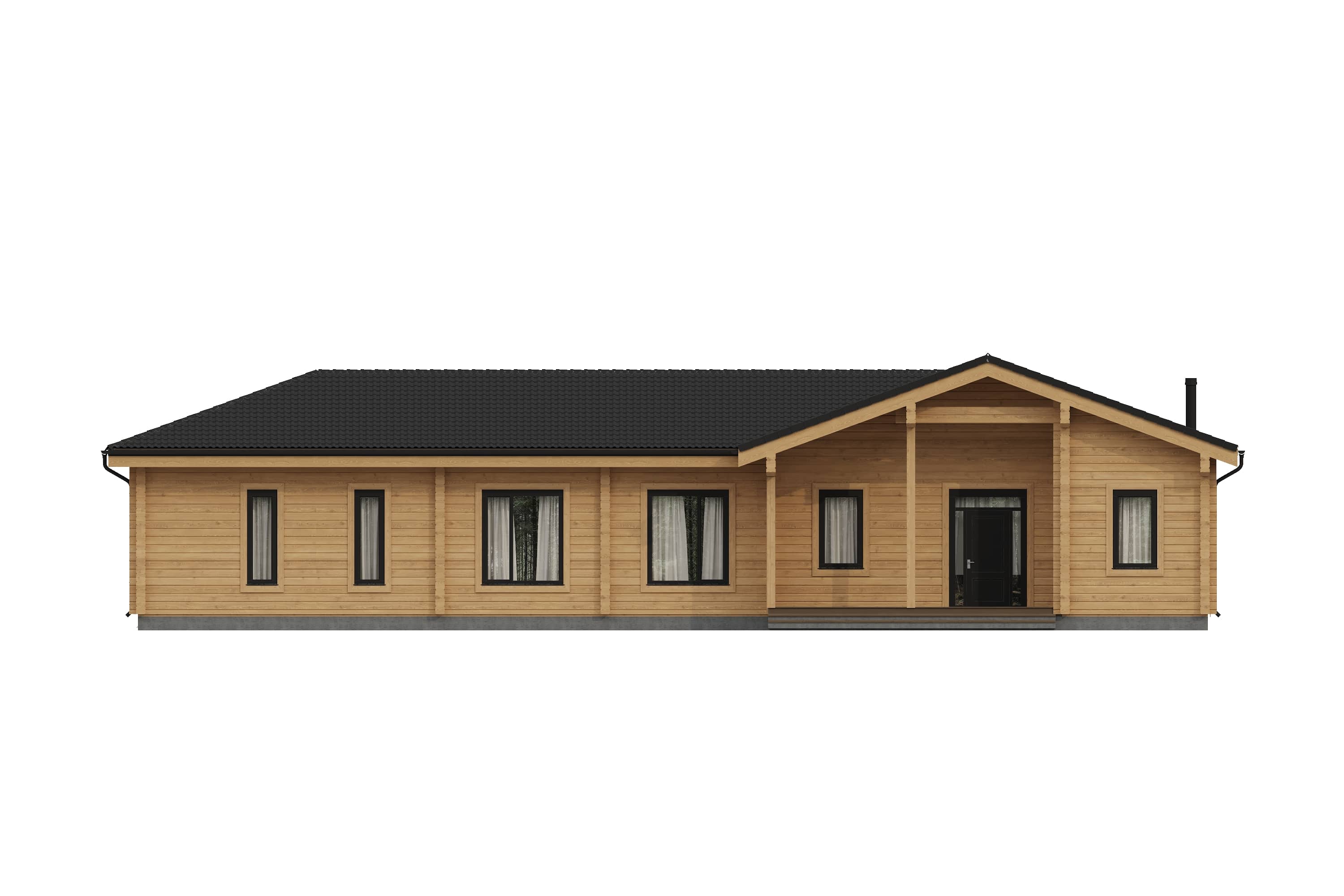

  14. Антихрист
    20 июл 2010
    20,926
    Фасад стрёмный. Одни бойницы сартиров и парочка окошек.
    Задняя часть дома больше похожа на фасад. Входная группа сбоку совсем не айс. Она должна быть по центру дома. А так похоже на сарайку с пристройкой

    1 фев 2008
    5,736
    Постирочная маленькая. Кухня-гостиная большая, перебор. Телек неудобно висит. И вообще она должна быть в центре, родители слева от нее, дети справа.

    87
    Три санузла это не перебор? 9.4 + 6.7 + 5.4 = больше 20 квадратов на туалеты. Я бы один из маленьких убрал и инвентарную увеличил. 7.2 метра для одноэтажника это мало, у меня 12 и все равно забито под потолок, газонокосилка, снегоуборщик, велики, лыжи, инструмент, сезонная мебель с террасы. у меня похожее расположение в доме, так логичнее было бы.

    опять проект картавого?
    странно за такое бешеное бабло ему в картавую голову не пришло идеи заплатить зробиму. такое убожество нельзя строить в нашем веке. наймите архитектора, он за половинку сделает красиво.

    Ставропольский край
    внешний вид нас не смущает, смотрели готовые варианты этого проекта
    , в живую смотрится очень уместно

    к постам Димы 206 добавить нечего.
    СУ должен быт ьпри каждой спальне плюс желательнно один гостевой. ну и если это дом для проживания а не дача то не хватает гардеробных и прочего у детей. частично соглашусь что общая зона великовата ( не в принципе а принимая во внимание детские по 14 метров) ну и по мелочи: зачем выход из холла на террасу?
  29. GeloV
    GeloV Старики-разбойники
    6 фев 2015
    17,753
    Вологодская обл.
    Чтоб ближе идти, а не обходить.) Удобство для единения с природой.
    Была общая зона 60 в доме 160 квадратов. Не сказал бы, что избыточно. Детские можно увеличить, но не более 20ти. Санузлы согласен, удобно всем членам семьи.
