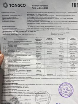

    А однако ж:
    :D

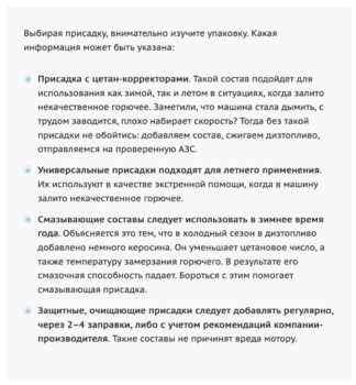

    А вас в этой "памятке" ничего не смущает?
    Например, что первые три пункта об одном и том же.
    1) некачественное топливо - заливаем цетан
    2) экстренная помощь при некачественном топливе - конечно же цетан
    3) в зимнем топливе керосин и снижен цетан. Стало быть, сниженные смазывающие свойства (??) - ответ, разумеется, поднять цетан.

    согласен, статья ляповатая, но не антинаучная, почти первую попавшуюся взял, чтобы привлечь к теме про смазочные свойства соляры летом-зимой.
    Тема присадкок в инете хорошо представлена. Особенно приятно читать на сайтах производителей присадок ) в итоге формируешь своё суб суждение, истина где-то рядом )
    это, кстати, там есть, в пункте, над которым вы насмехаетесь. про смазку. но, согласен, написано сумбурно немного

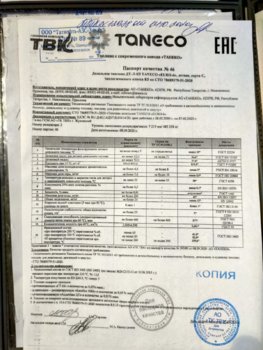

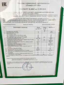

    Статья ни о чем. Обыкновенное обоснование замены импортных присадок отечественными. С точки зрения фактического количественного и качественного содержания смазывающих присадок в топливах различных производителей информации ноль.
    И, так сказать, для ликбеза и общей информации. В последние пару лет преимущественно заливаю дизель от Татнефть марки Танэко. Так вот, для московского региона у Танэко у них такой: ЛЕТНИЙ до -25 градусов. Межсезонный до -48. Зимний до -50. Лично смотрел паспорта качества. И, кстати, в паспортах указаны данные по смазывающей способности - в инете полно фото, можно посмотреть. Все абсолютно в пределах ГОСТа, причем с очень хорошим запасом! Но самое интересное, что смазывающие свойства зимнего топлива не только не хуже, чем летнего, но зачастую и намного лучше!! Смотрим в инете фото паспортов качества, сделанные на заправках, и убеждаемся лично. :) Для экономии времени читателей, выкладываю фото этих паспортов качества. На первых двух - дизель для московского региона, летний и межсезонный (по факту самый настоящий зимний). Предельная температура фильтруемости: лето -25, межсезонье -48. Смазывающие свойства (по диаметру пятна износа): лето 377, межсезонье 390. Допуск ГОСТа - не более 460. На третьем фото летний дизель для южных регионов. Предельная температура фильтруемости -11, смазывающая способность (по диаметру пятна износа) 407 - с запасом по допуску, но даже хуже, чем у зимней солярки для московского региона! И это - ФАКТЫ, а не досужие гаражные домыслы.
    Так что насчет того, что зимняя соляра "суше" и все остальное - это старые мифы и стереотипы. Удивляюсь, что до сих пор кто-то живет этим. :) Люди, проснитесь! 21-й век на дворе! А вы все кормите своими деньгами производителей автоБАДов, кроме того, что себе и окружающим развлекуху устраиваете с баночками/бутылочками возле заливной горловины. :D
    Просто при очередной заправке подойдите к стенду (или попросите на кассе) и посмотрите паспорт качества на ту партию топлива, которой вы собираетесь заправиться. И сфотайте себе на память чтоб спалось спокойно. :)
