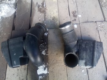

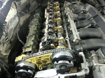

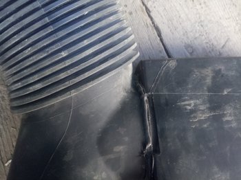

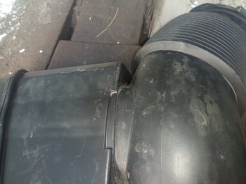

    Сегодня я решил добить его 70 ика. Вчера разбирался с грм. Думал может ваносы новые брак, хотя откатали чуть больше 2000. Сняли клапанку, там все норм, ваносы и распредвалы новье! Как и заверял меня мой товарищ. Ну у меня сомнений и не было что там все менялось вовремя и даже для профилактики))) Ну собрали все обратно, прокладку Виктор рейнз поставили новую, та повредилась немного... хотя можно и ее было оставить. Сеточки ванос стоят хорошие, одна новая. Электромагнитные клапана тоже оригинал.
    Собрали, а проблема не ушла, мотор при заводе на первых секундах брыкается, обороты подбросит до 1500, немного поплавают, а потом выравнивает. Ну думаю я, что же делать :shock:. Давай искать что может быть и думать, в итоге мастер находит подсос воздуха из Резонатора воздушного фильтра. Причем дикий, как раньше не заметили, я не знаю... Но чувствую меня водили за нос))) Ну что делать, видно что он паяный был, сам резонатор, видать уже давно был обломан. Что делать, вечер, заказывать, это жесть 5 т.р отдать за пластиковую фигню это перебор. Мне повезло, звоню на разбор и нахожу данный узел в двое меньше, еду , забираю. Сегодня ставлю, авто попер значительно лучше. ( Но все равно не дизель :D трактор с низов бодрее конечно тянет ) ощутимо лучше стало. УРРА :rock: Вроде бы бонально, но этот лютый подсос воздуха сделал мне мозг конкретно! Единственное что пока еще не понятно, куда копать и как бороться - это обороты. Сейчас проблема меньше, они не плавают, при запуске двигателя, он один раз под газанет и выравнивает. Грешу что еще где то осталось какое то сквозное отверстие, толи от клапанки шланг квкг или еще где то. На неделе буду заниматься.
    Братья по клубу, фото и видео прилагаю. Может у кого какие мысли есть по поводу оборотов, буду только признателен.
