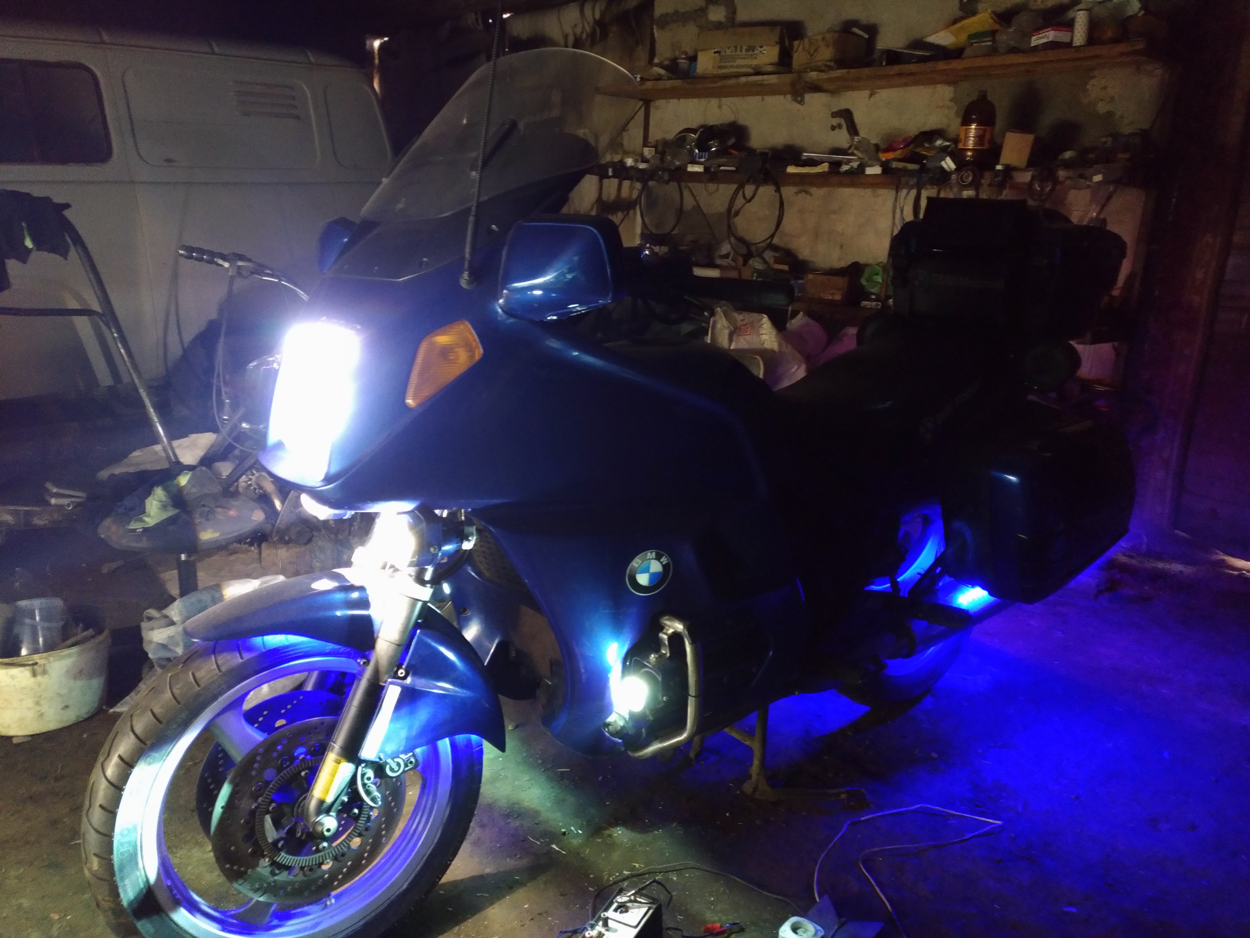

    Лето 2016 пролетело быстро. Наступила слякотная пора, а значит время разбора мопеда и его модернизации.
    Летнее падение на асфальте сильно потрепало внешний вид мотоцикла (хотя, с 5 шагов, вряд ли кто-то что-то бы заметил). А раз разбирать, то можно и улучшить ттх.

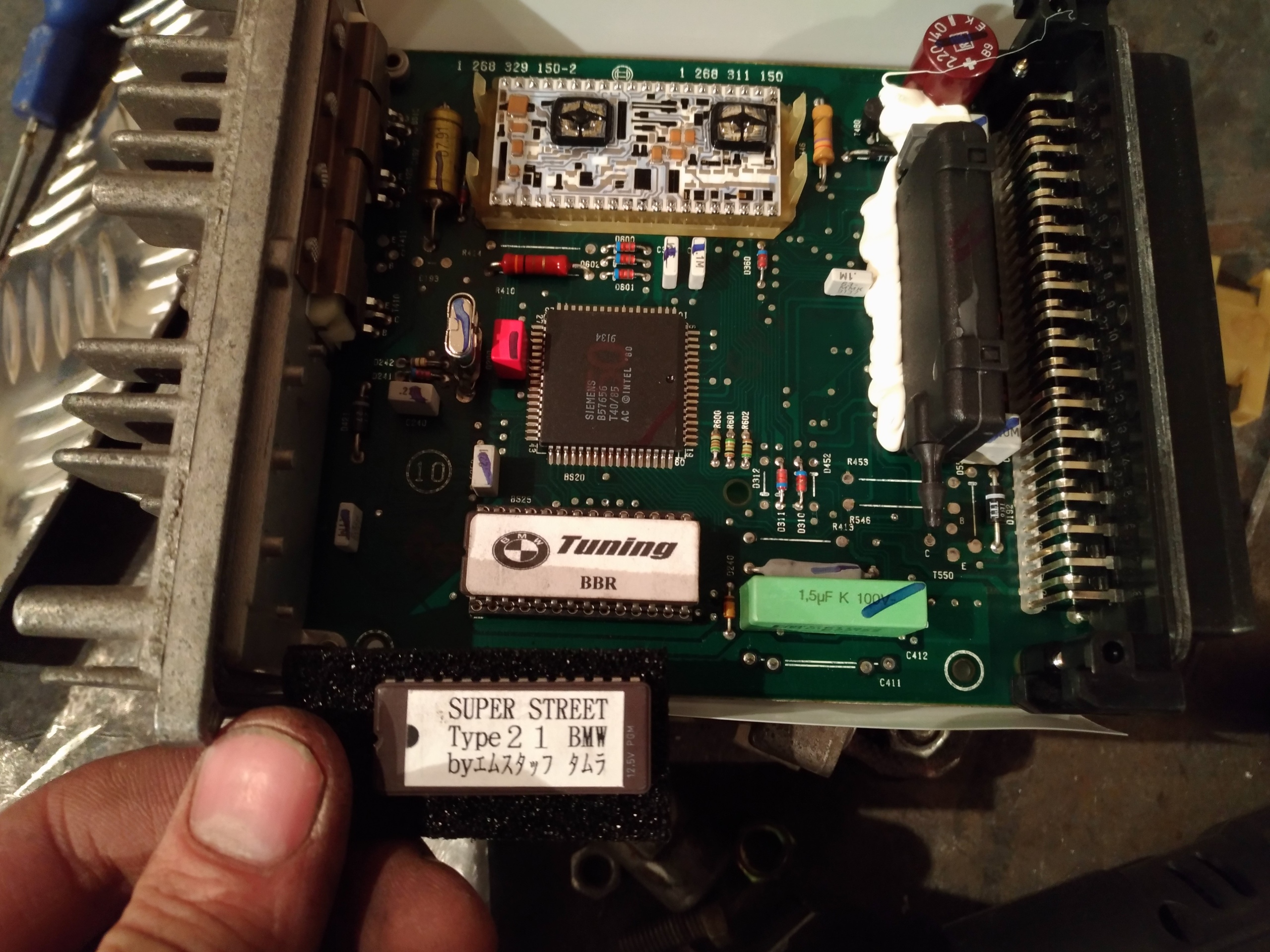

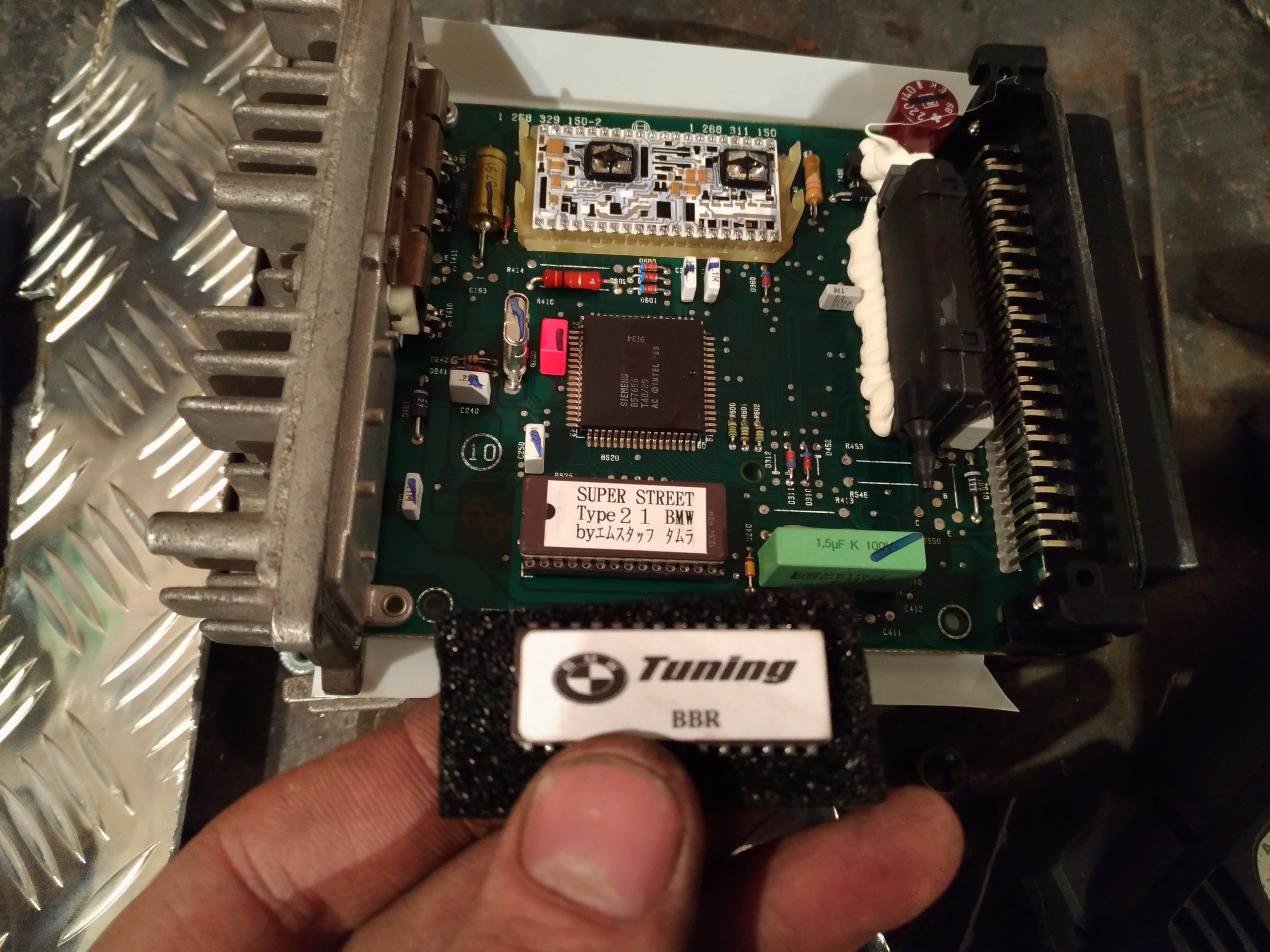

    Мотор Кирпича хоть и имеет 1100 сс, но выдает всего 105 л.с., что при сж =11- совсем не густо. Мотор разрабатывался в конце 80-х (а проектировался К100- еще на 10 лет раньше) и в те далекие времена было ограничение в Германии на мощности более 100 л.с. А ведь наш мотор отлично работает на 92 бензине. Это означать может только одно- немцы завалили зажигание «позже». Вот ему и пофиг на детонацию.
    Однако, немцы, не были бы немцами, если не заложили бы простой способ возвратить заложенные силы, т.е. вернуть опережение на изначальный уровень и дать мотору дышать полной грудью. Выдавая положенные 112 Н*м и 115 л.с.
    Перелопатил кучу информации и выяснил, что перечиповка возможна только на системе Мотроник Бош 2.1. Глянул- а у меня он и есть. А чип нашелся у товарища в Ленинграде.
    Сама замена чипа проста: снимаем блок, вскрываем начинку, видим заветный чип, вытаскиваем один, вставляем тюнячий- все. Дело в шляпе. Ради справедливости стоит сказать, что я не заметил ни чего особенного, кроме увеличения предельных оборотов. Т.е. «отсечка» сдвинулась на 1000 об/мин выше. В остальном, вроде, все осталось так же: те же 215-220 км/ч и линейный разгон. Такие показатели надо мерять на стендах, а его в наличии нет

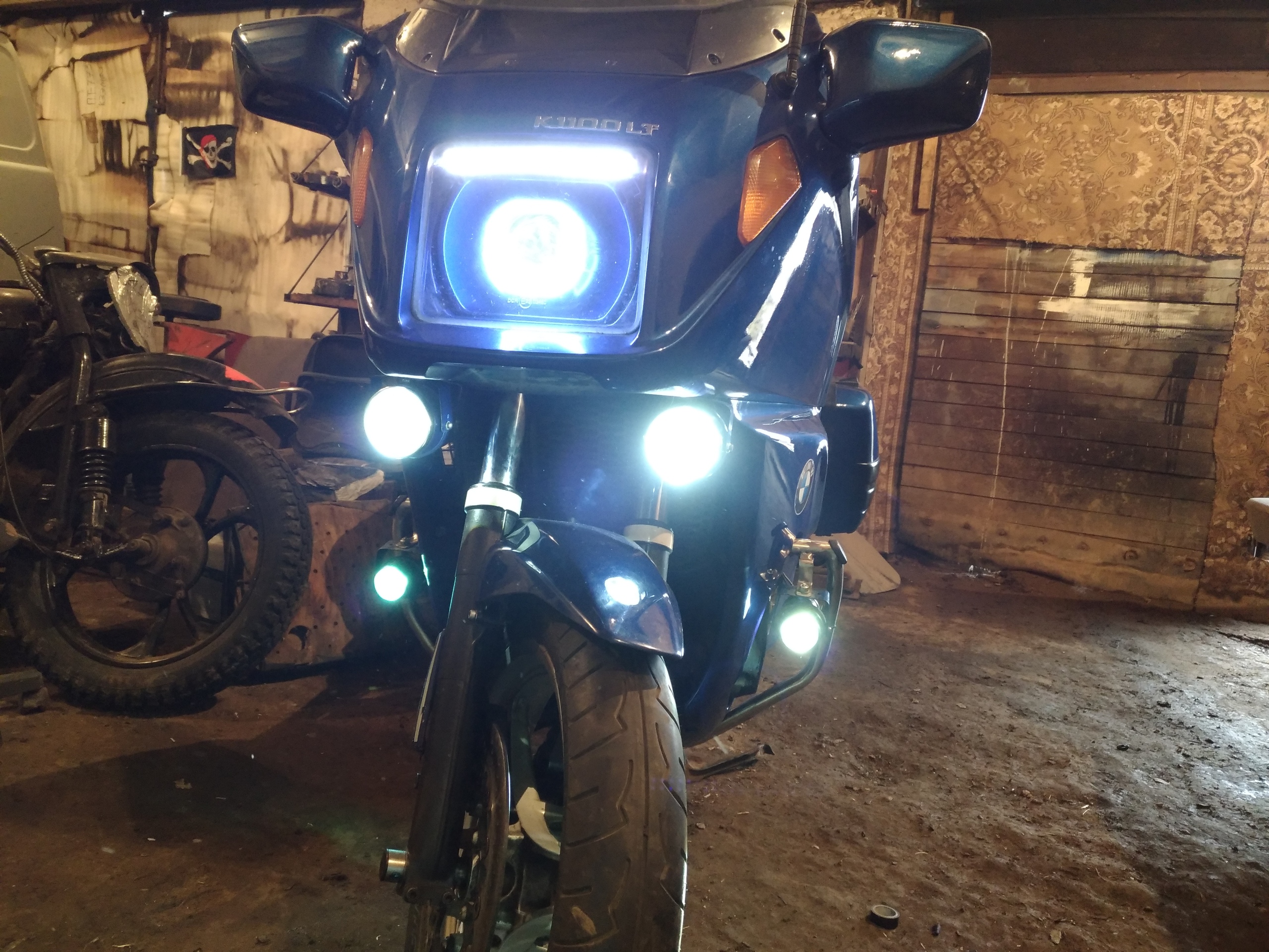

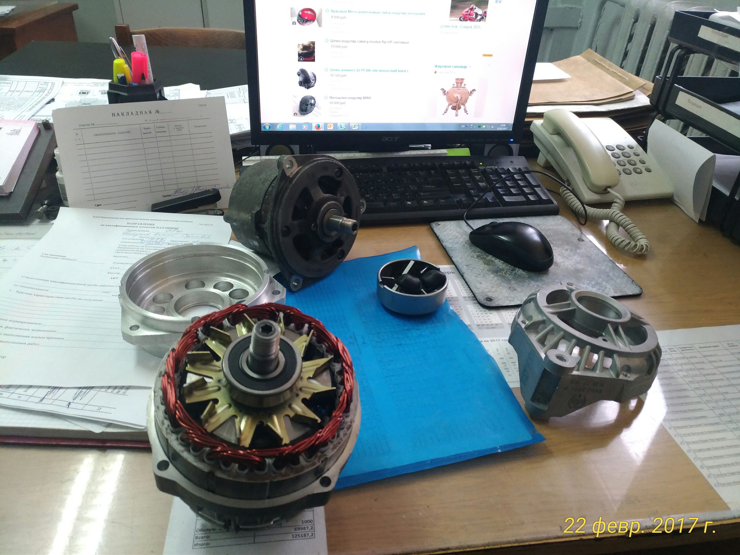

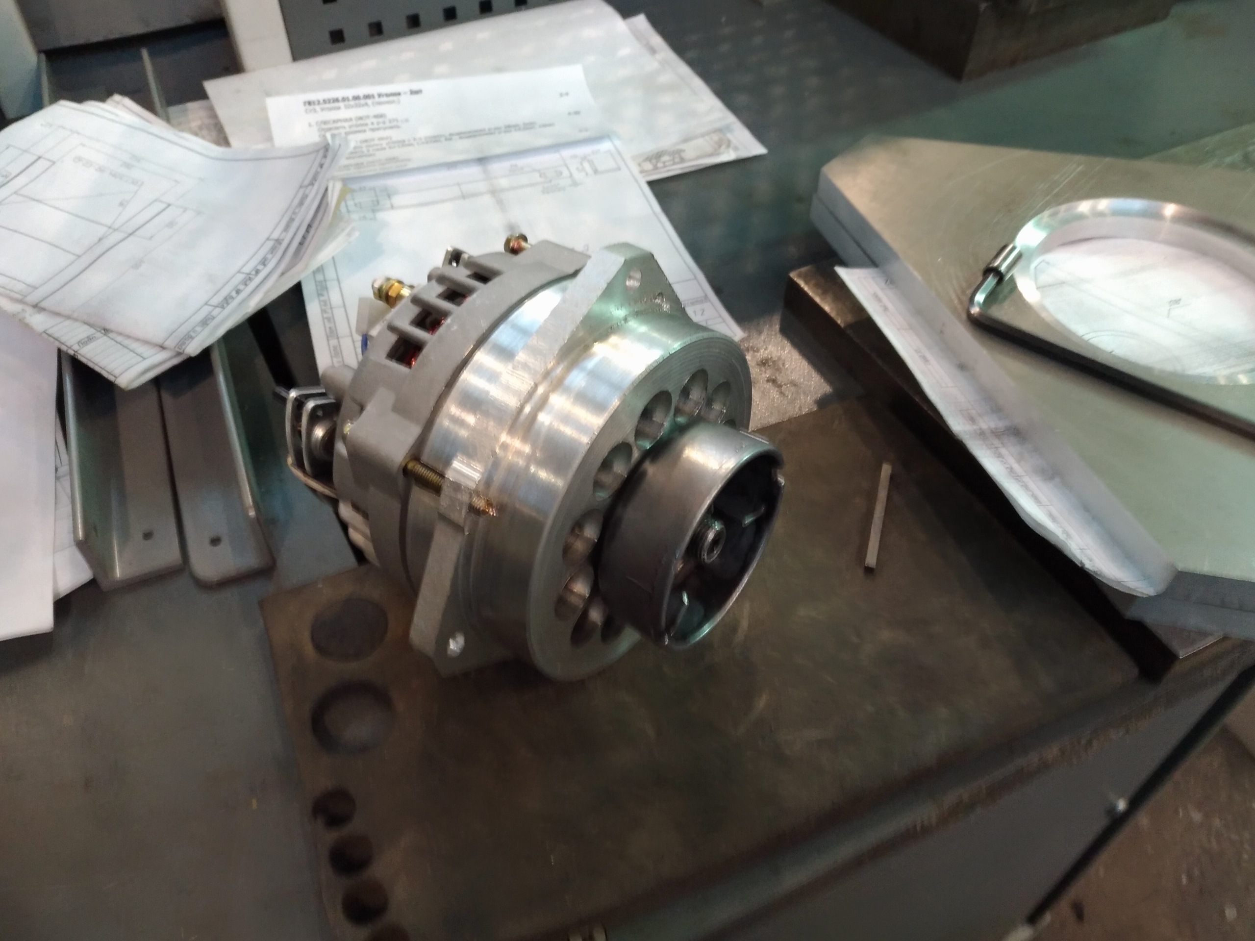

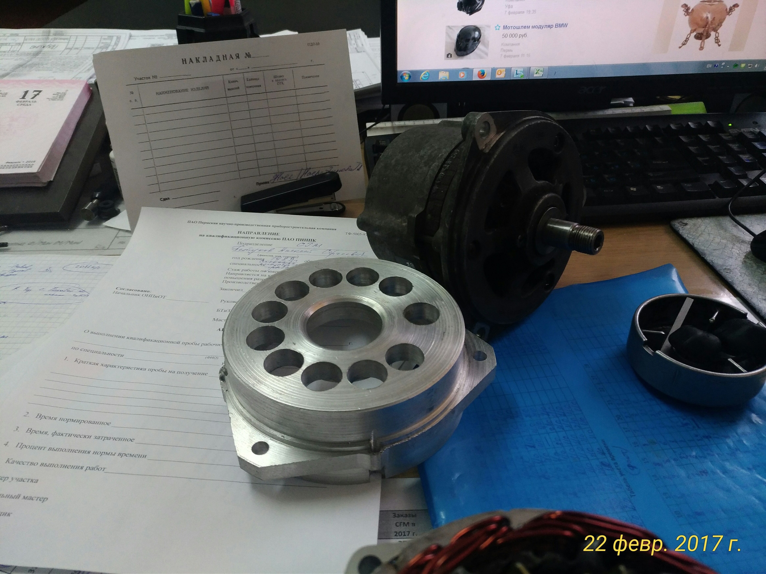

    Следующее решение было об еще большем увеличении силы света. Но штатный генератор- всего 32 А. Что очень мало, когда включаешь 3 линзы ксенона, подогрев ручек, седла, врубаешь музыку (до 600 Вт на пределе). Плюс куча лампочек, бензонасос , мозги и прочее. На оборотах ниже средних происходил интенсивный разряд акб, что не сильно приятно, когда вдруг заглохнешь в пробке. Приходилось пару раз заводится с толчка.
    Потому было принято решение о кардинальном увеличении мощности источника тока. Можно сделать проще: просто взять генератор от позднего К1100 или от К1200- они имеют 50 А, чего должно хватить. Но раз есть время и возможность- почему бы не поэкспериментировать?
    Для этой цели был приобретен 100А (!) отечественный генератор, что серийно устанавливается на Калину. Снят родной генератор, с него сдернут шкив с демпферной муфтой и разобран новенький генератор. После чего придуманы чертежи, найден кусок Д16Т и работа закипела. В результате получился генератор с 2 –х кратным запасом мощности, отменной надежностью и по невысокой цене.
    Пришлось повозиться при установке, т.к новый гена малость длиннее родного. А на байке все расположено очень плотно. Но доработка напильником помогла и все встало на свои места. Последующее испытание дало замечательный результат: при подключении всех потребителей, таких как 5 ксеноновых линза, нажатии стоп-сигнала, аварийной сигнализации, подогрева ручек и седла, включении музыки (4 динамика номиналом 50 Вт,4 «пищалки», сабвуфера) до громкости, пока уши не выпрыгнут, в режиме хх (850-900 об/мин), напряжение в сети не падало ниже 12,7 В! При поднятии оборотов хотя бы до 1100- тут же напряжение поднималось до 14,4 В и не падало ни при каких обстоятельствах, как и не повышалось. Если же в режиме хх выключить хотя бы «аварийку», то напряжение было стабильно 13,2 В. Со штатным генератором, о таком можно только мечтать. Да и 50 А не выдавал бы таких ттх (что и понятно- он слабее в 2 раза). Хотя было бы достаточно его- редко когда я использую 100% всей электронагрузки сразу и на хх. Зато потешил свое самолюбие. Вот видео о пробном пуске
    Ну раз тока хватает, то можно и фарами заняться. Взял 2 би-ксеноновых линзы на 3 дюйма, и решил их установить под нос обтекателя, а предыдущие линзы на 2,2 дюйма- внутрь дуг. Но штатные дуги мало того, что узкие, так еще и пострадали в прошлогоднем ДТП. При этом они стальные+ хром. Потому было принято решение взять 25 нержавеющую трубу и сварить все оп образцу, но шире на 45 мм на сторону. Сказано- сделано. Выгнул трубогибом, и по месту прихватил сваркой. И лишь затем, когда все остыло и стало на свои места- окончательно обварил.

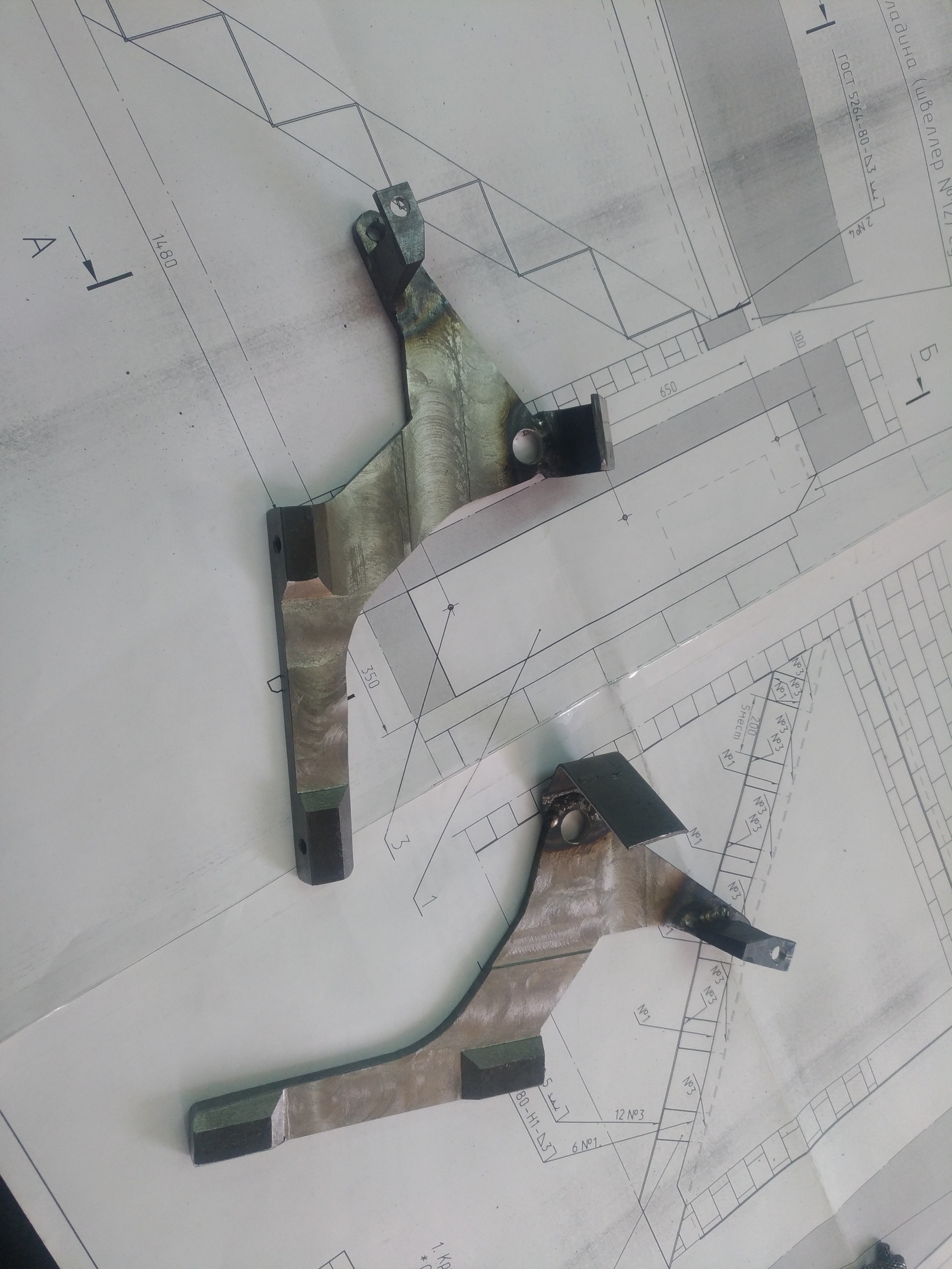

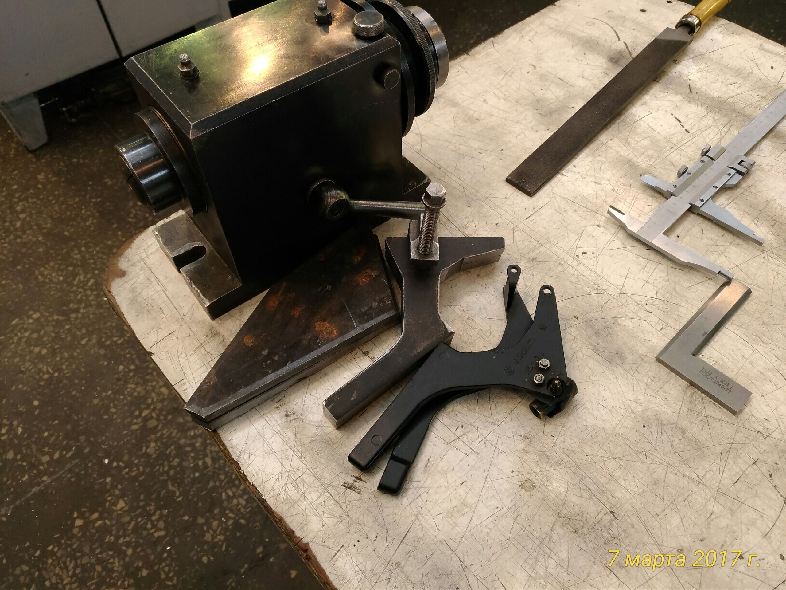

    Родные рычаги стеклоподъемника изготовлены из силумина. И рассчитаны на ровные немецкие дороги. А вот когда на кочках мотоцикл начинает скакать, то стекло дает нехилую нагрузку на точки опор рычагов. В результате чего, тонкие уши лопаются и стекло начинает болтаться. Потому было принято решение об изготовлении стальных рычагов по образцу. Правда часть родной части рычага отпала и все пришлось все выдумывать. Но вновь помогла доработка напильником- все встало на свои места. И все покрашено в цвет мотика ( точно такой же комплект был изготовлен для мотоцикла в редакцию МОТО. Права владелец был недоволен, что пришлось дорабатывать, но он об этом был заранее честно предупрежден)
    .к. мотик уже не новый, то все резинки ссохлись, о чем намекал нестабильный хх. А раз мотик все равно разобран, то снял родные резинки. Сходил в резинотехнику, выбрал дюритовые армированные шланги нужных диаметров, нарезал по размерам и все собрал, как положено. При этом не забыл почистить форсунки очистителем карбюраторов, и залив в цилиндры двигателя раскоксовку.

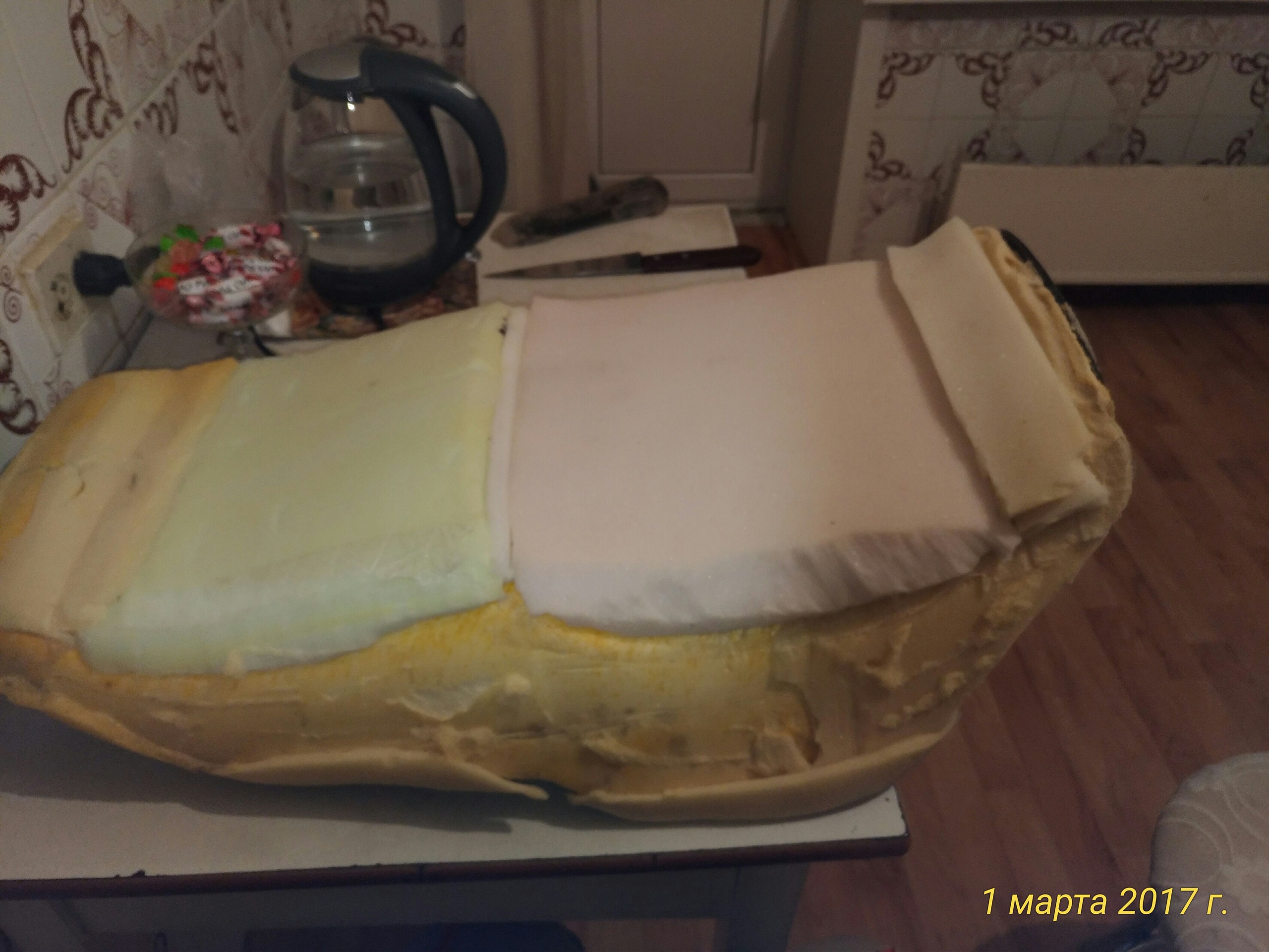

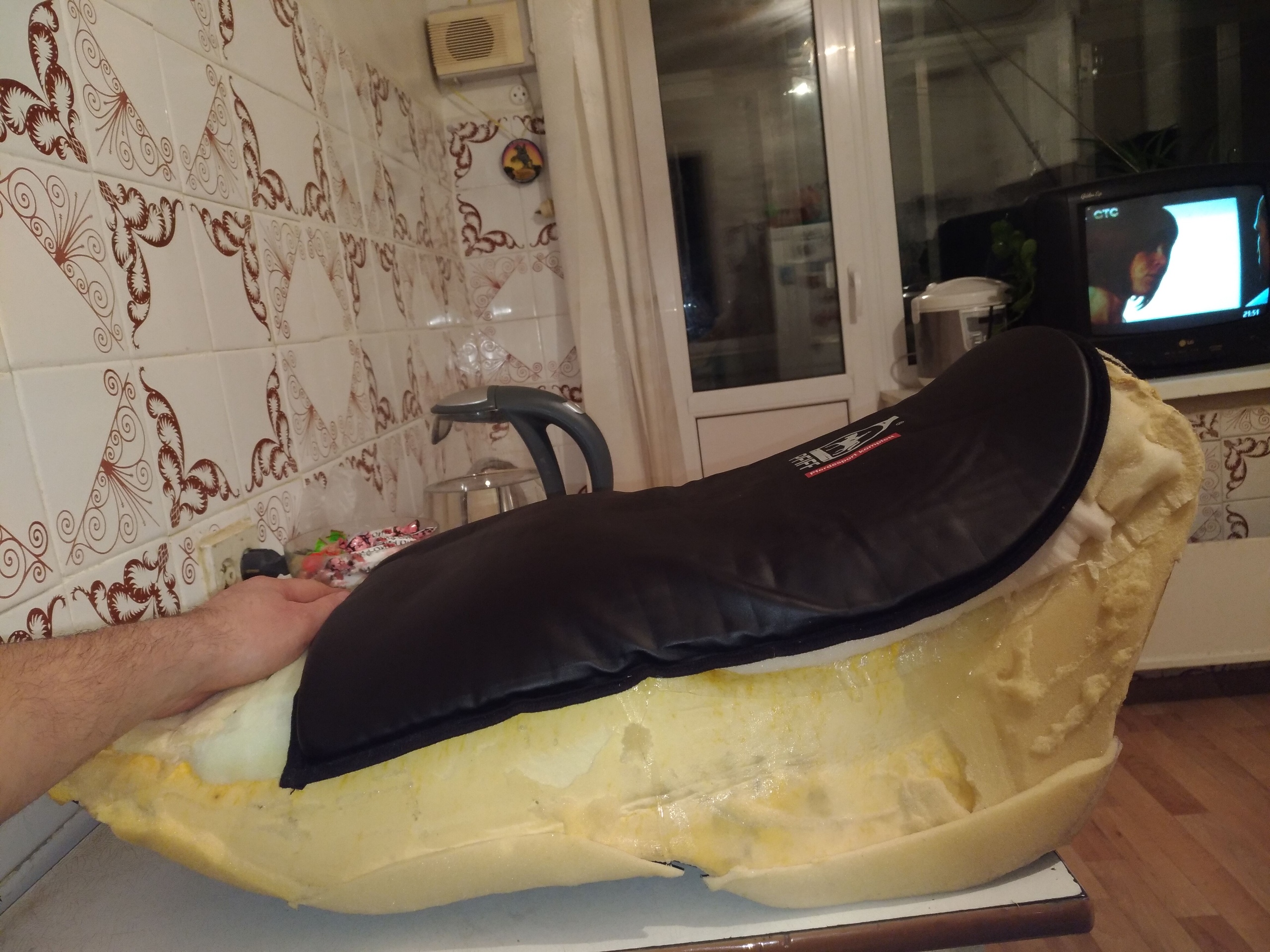

    Год назад было перешито и измена форма седла. Подогрев- офигенная штука. Но постоянные намокания чехла и подогрев изнутри делают свое черное дело и обивка стала приходить в негодность. Ну а раз снимать ее, то можно еще и доработать. Для этого взял плотного поролона, поднял центральную часть и еще чуток изменил хвост. А что бы было все еще удобнее- вложил гель в седло. И сверху все обтянул тонким поролоном- для выравнивания поверхности. И вновь сделал вышивку на седле. И опять она получилась под углом :D !

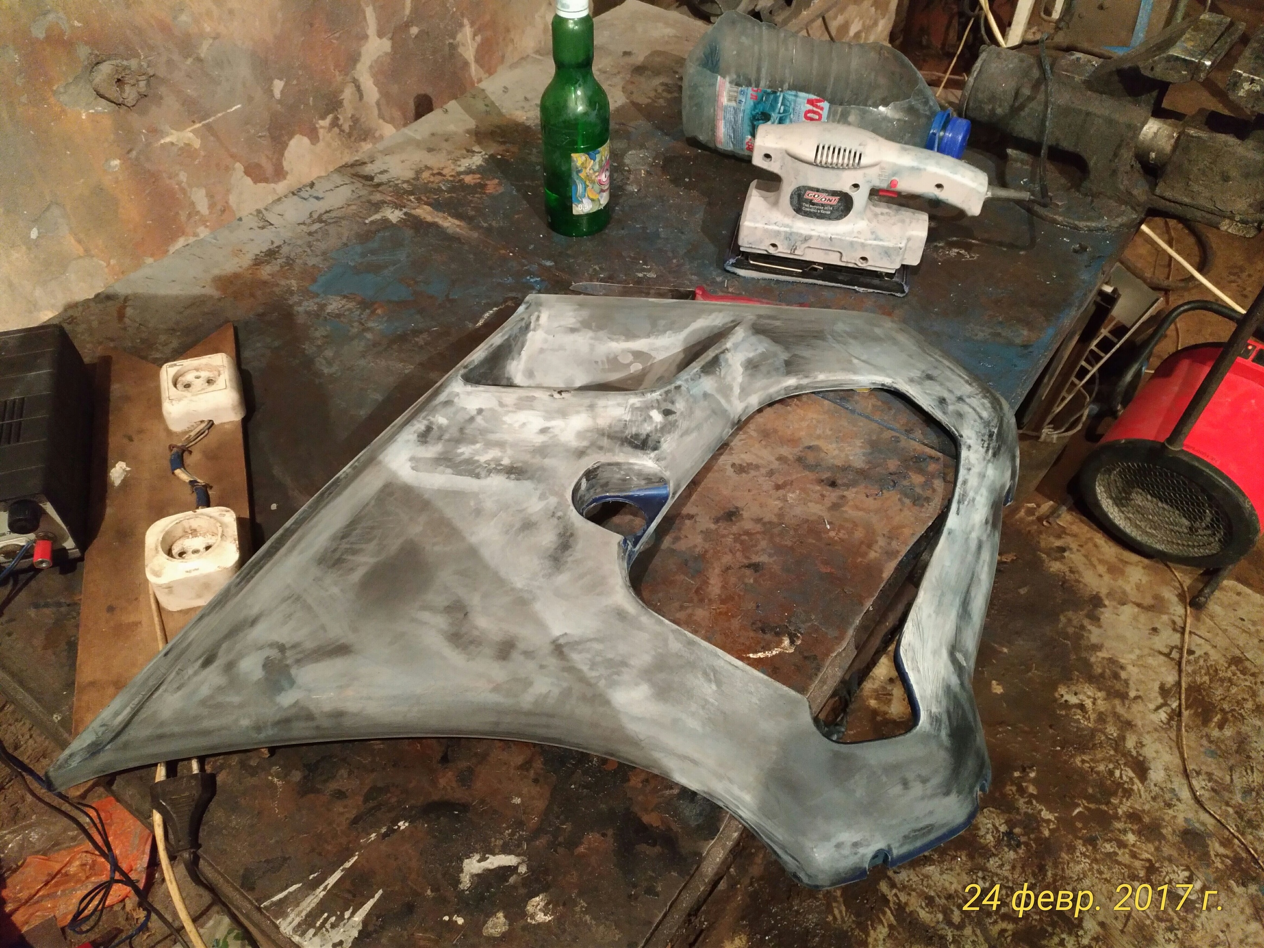

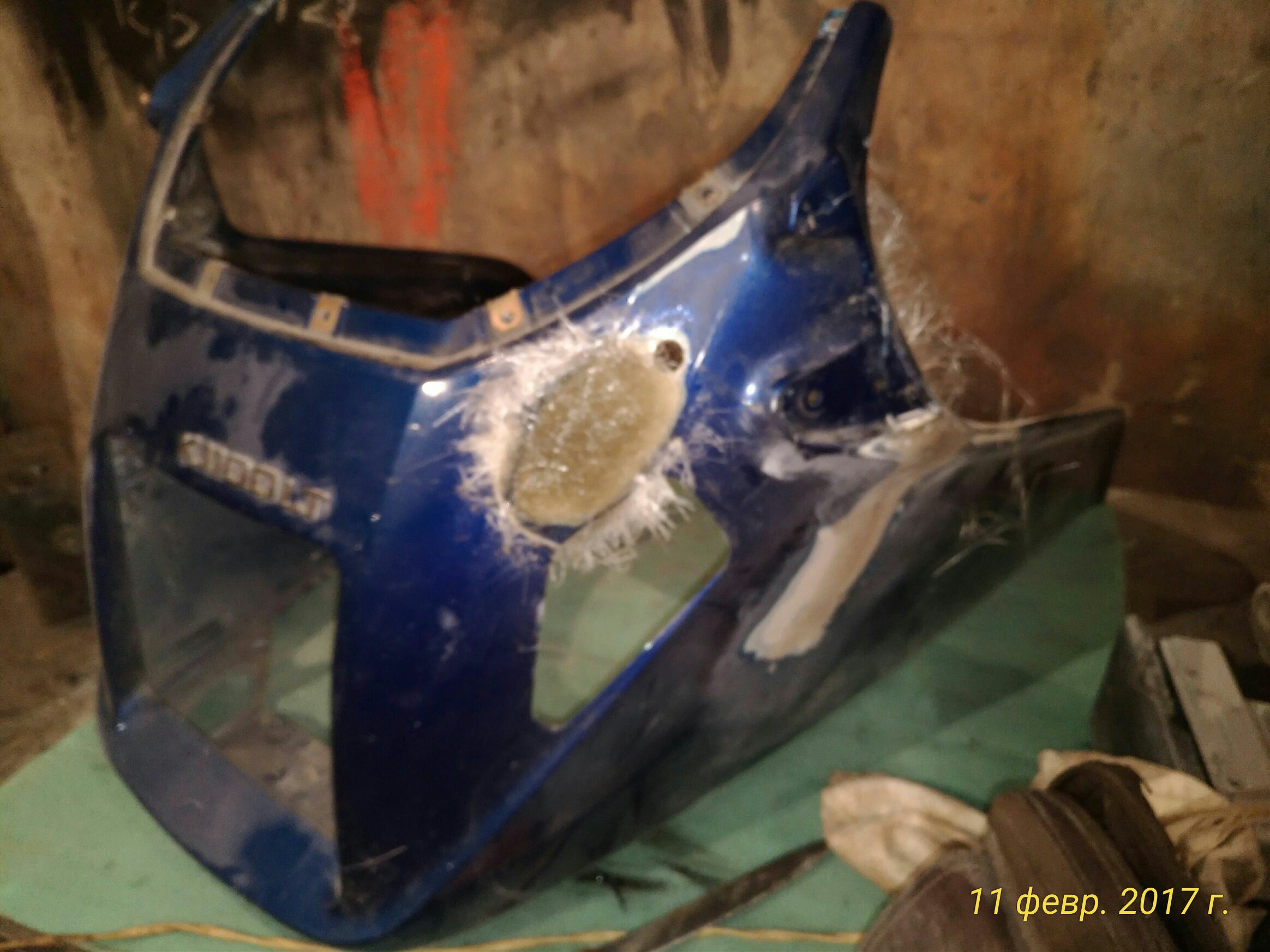

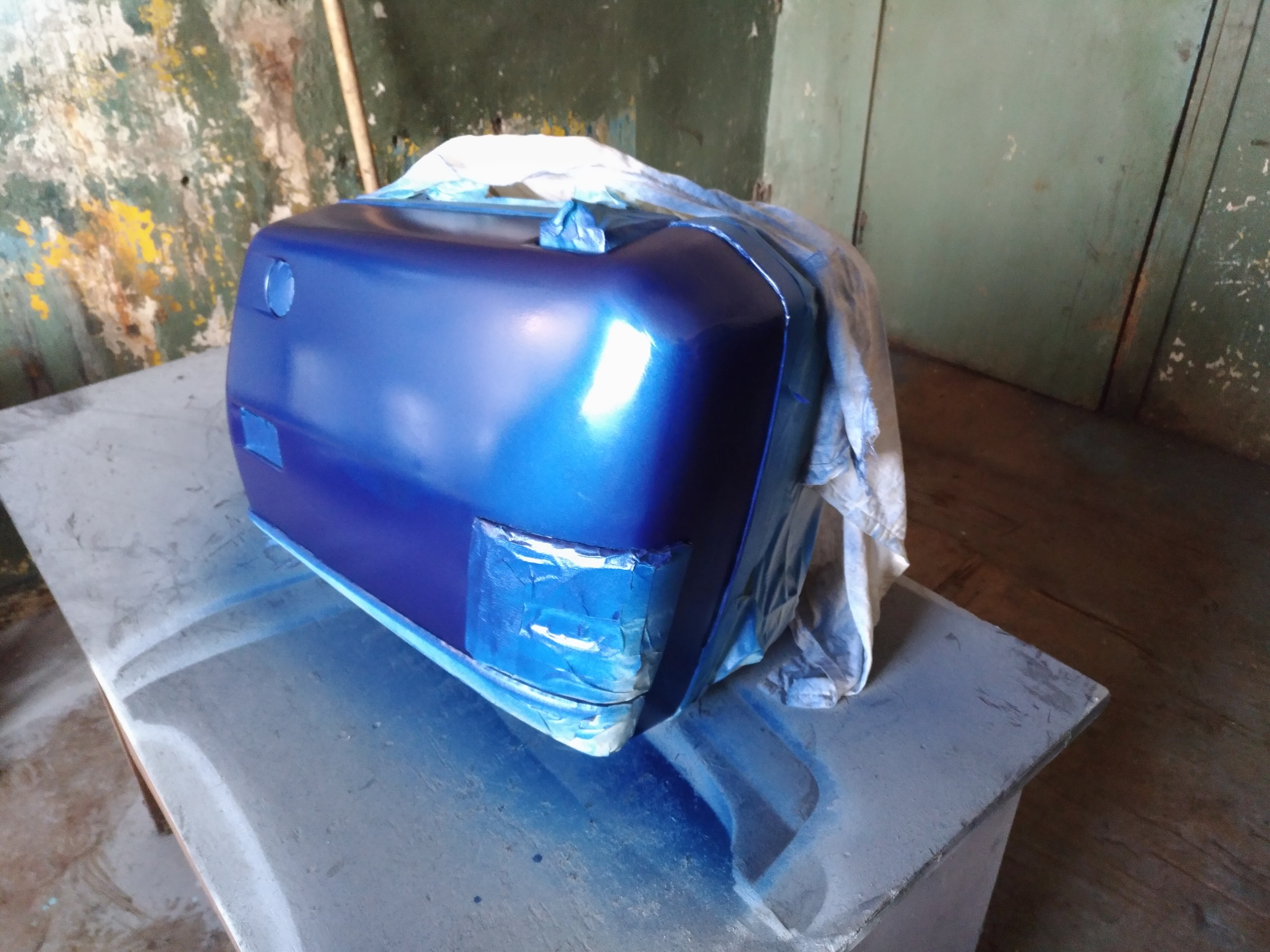

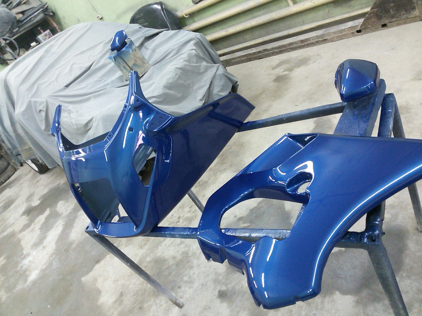

    Т.к. в том году мы сильно упали, то мотоцикл получил неслабые повреждения обтекателя. Пластик я пропаял, и даже быстро перекрасил (за день до выезда!) и с 5 шагов ни чего не было заметно, но хотелось все сделать, как положено. Потому взял стекломат, эпоксидную смолу, зачистил все повреждения и восстановил.
    На мотике стоит крутой и компактный усилитель и всего 2 динамика+ среднечастотник в заднем кофре. И этого- очень мало. Была куча мыслей, о том, как установить задние динамики, но все отметались. То торчат чрезмерно, но не красиво, но еще что-то. В результате сколхозил по быстрому заднюю аккустику из канализационных сливов и прикрепил к нижней части кофра (позже я так же понял, что данное решение – ошибочно. Музыка сзади играет на уровне сиденья и нифига на ходу ее не слышно). А для «Пацан-тюнинга еще добавил диодной подсветки колес.
    Мотоцикл весь обновился, а как же мы? Потому было решено взять Прыгалке новый текстильный костюм, а мне новый шлем, боты, перчатки. Плюс решили соответствовать БМВ теме и взяли две одинаковые курточки БМВ (кожаная экипировка- только на недалекие расстояние катать. Ведь когда на улице холодно- в ней холодно, когда жарко- в ней жарко)
    Еще вечером шастая по боксу рассуждал о том, что надо еще бы уралов взять- запчасти закончились. И тут подходит сосед по огороду. Слово за слово- договорились. Что я у него забираю пару уралов. Сказано- сделано. Параллельно, едва не утопив машину в раскисшем поле.
    Ну и осталась мелочь- все это собрать. А последние доработки я делал уже в 20-х числах апреля. А ведь у нас выезд предстоял 29 апреля. Да и 28 апреля- наша свадьба. А потому дел- не в проворот. Однако все было сделано вовремя и 26 апреля мотоцикл впервые выехал из бокса.

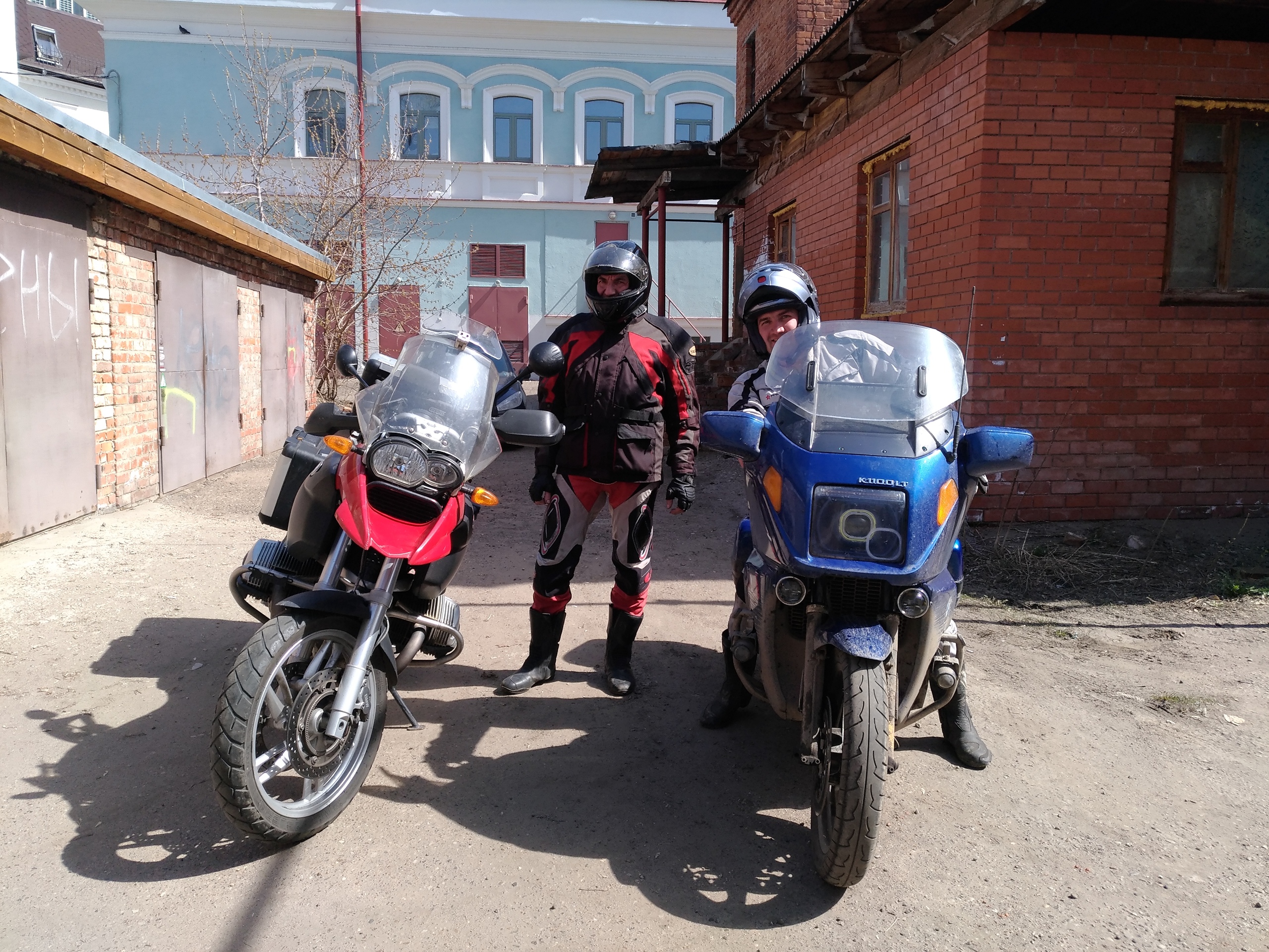

    Теперь все готовы стартовать в Москву. Илья попрощался с супругой и мы выдвинулись вперед!

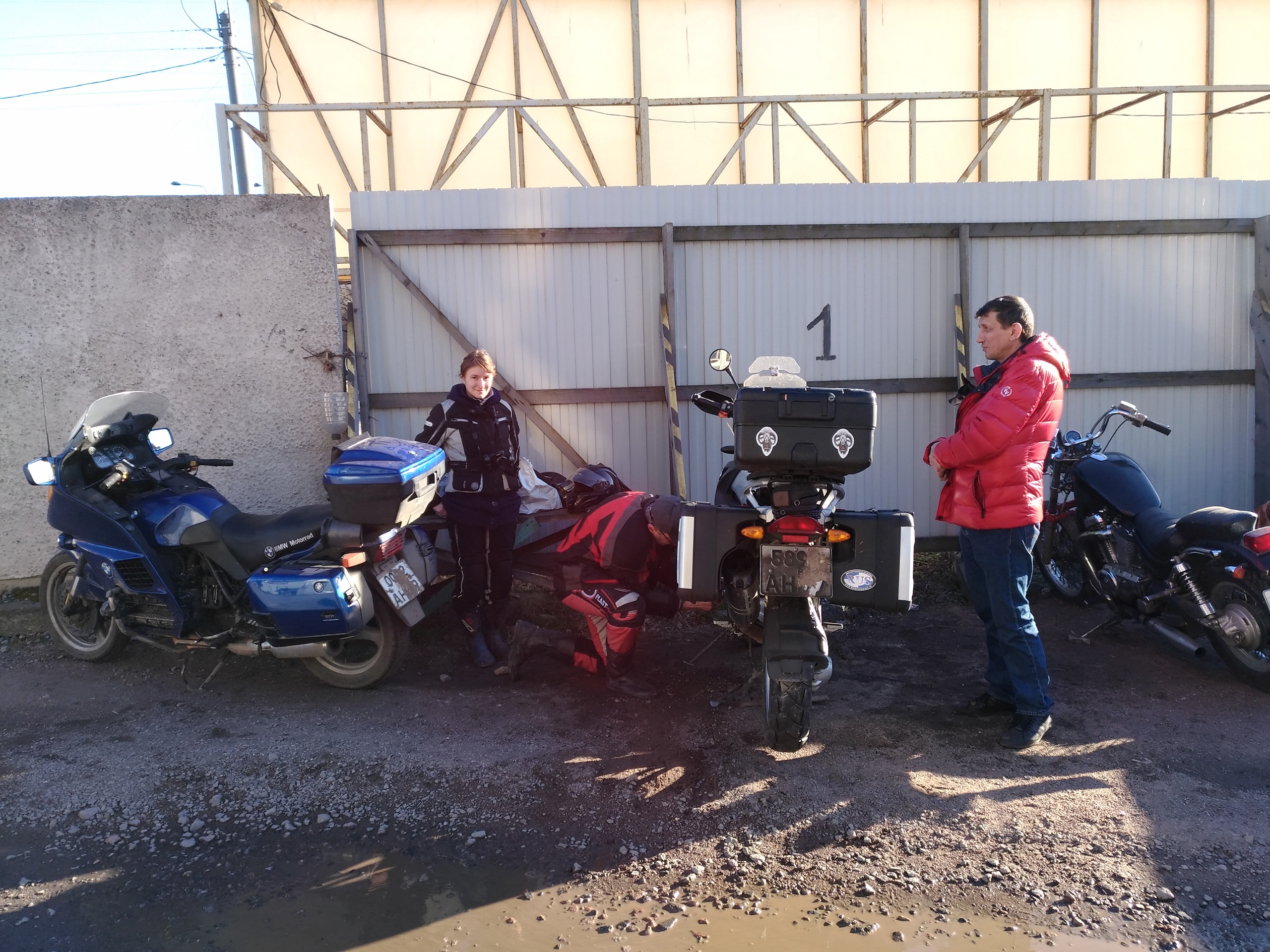

    Однако день уже двигался к завершению и пора было нам разъезжаться. Илья решил, что сегодня рванет в Казань, ну а нас ждала Прибалтика.
    Котик-братик подкатил на своем легендарном чумадане (Ленд-Круизер-90 аж 92 года с пробегом за 500 тыс, которые он и накатал), увез до дома.

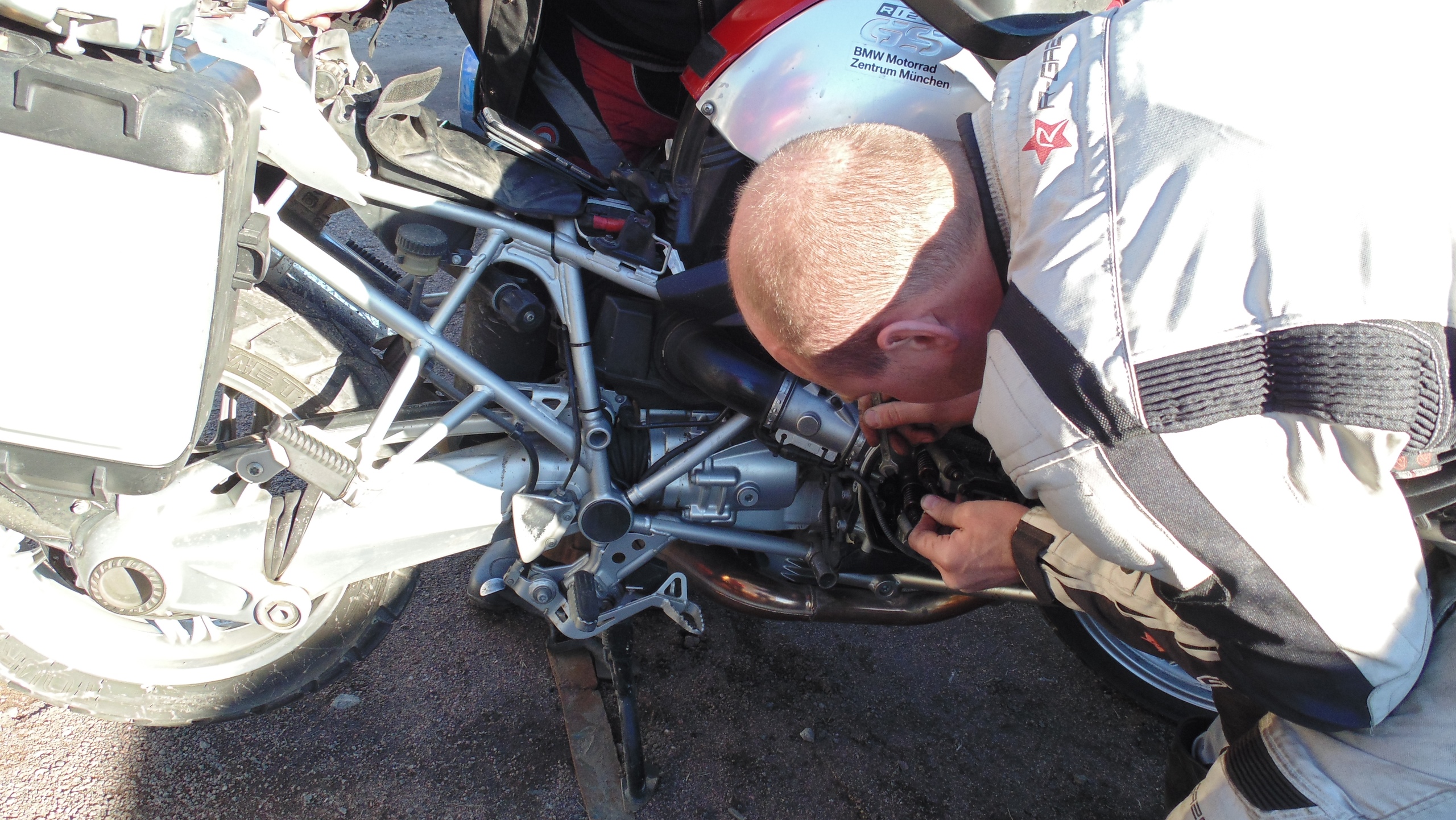

    Но прежде, чем ехать , Илье надо было настроить застучавшие клапаны. Но щупов ни у кого не оказалось. К тому же ни кто не знал необходимую величину зазора в приводе… Однако я нашел у себя щуп на 0,55(который ни как не пригодился), в инете нарыл инфу о зазорах, и с помощью пальцев, расчета витков на винте и нехитрой математики. Посчитали примерный зазор. Мотик заработал ровнее и пропал цокот. (кстати, он так и проездил потом еще два месяца- лентяй!).
    [​IMG] [​IMG]
    (Кирпич какого-либо инструмента не потребовал до конца поездки)

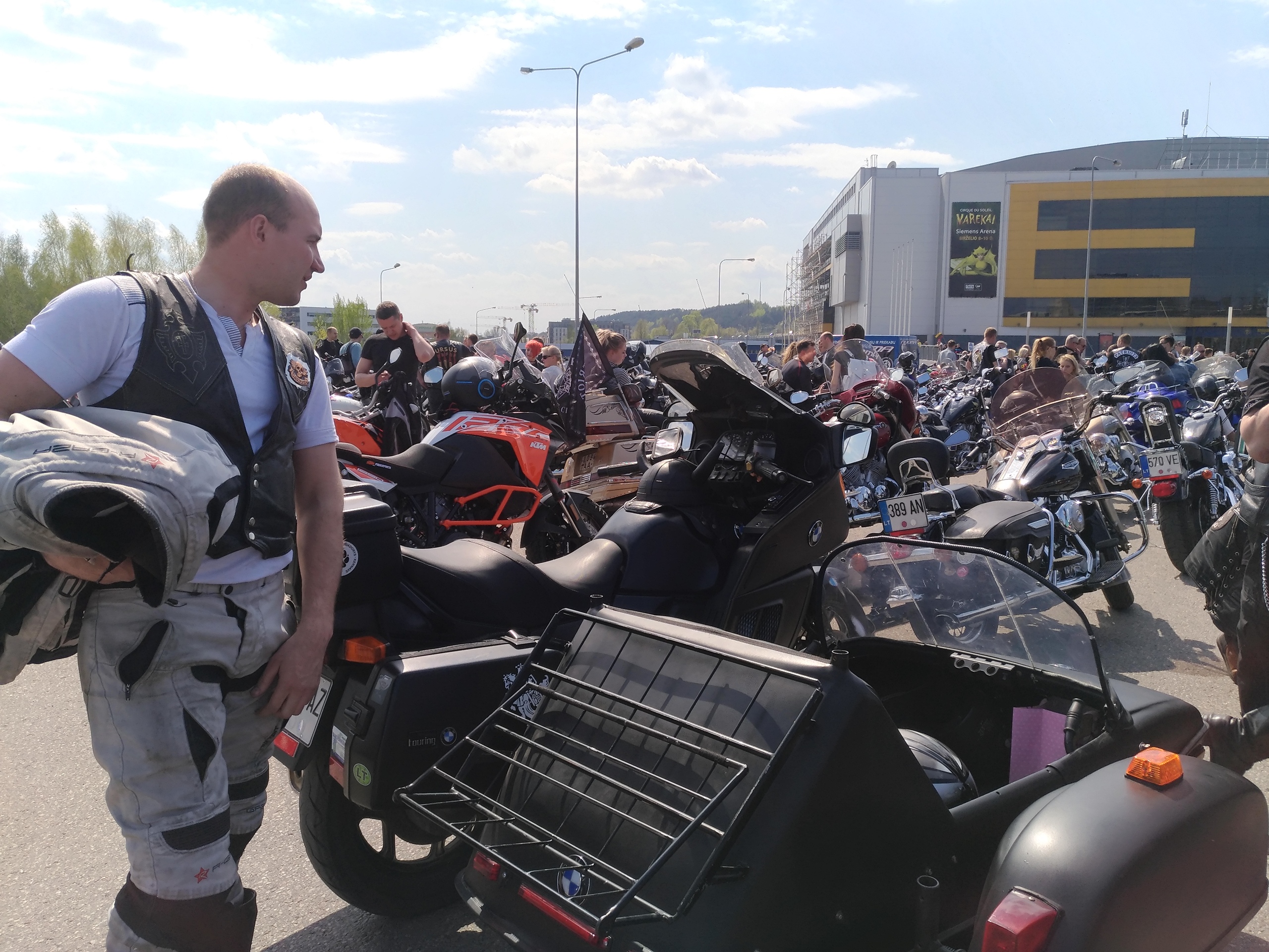

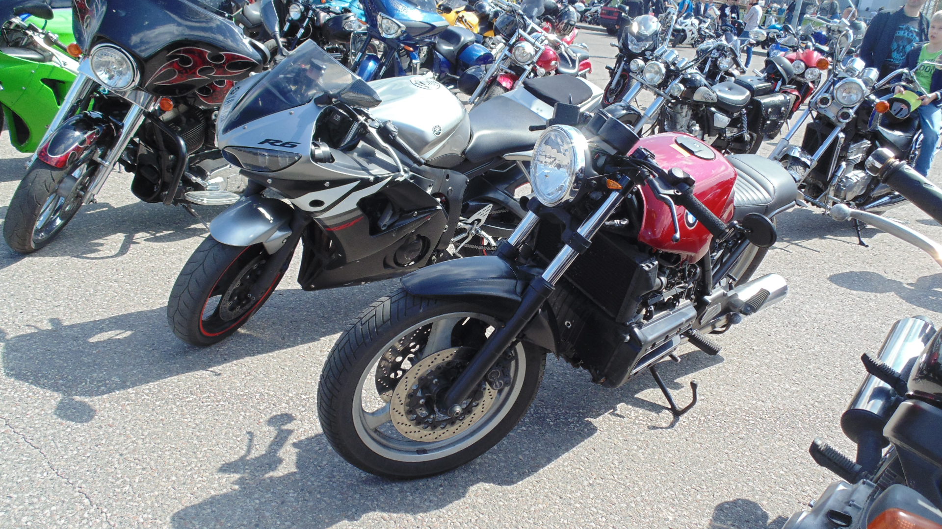

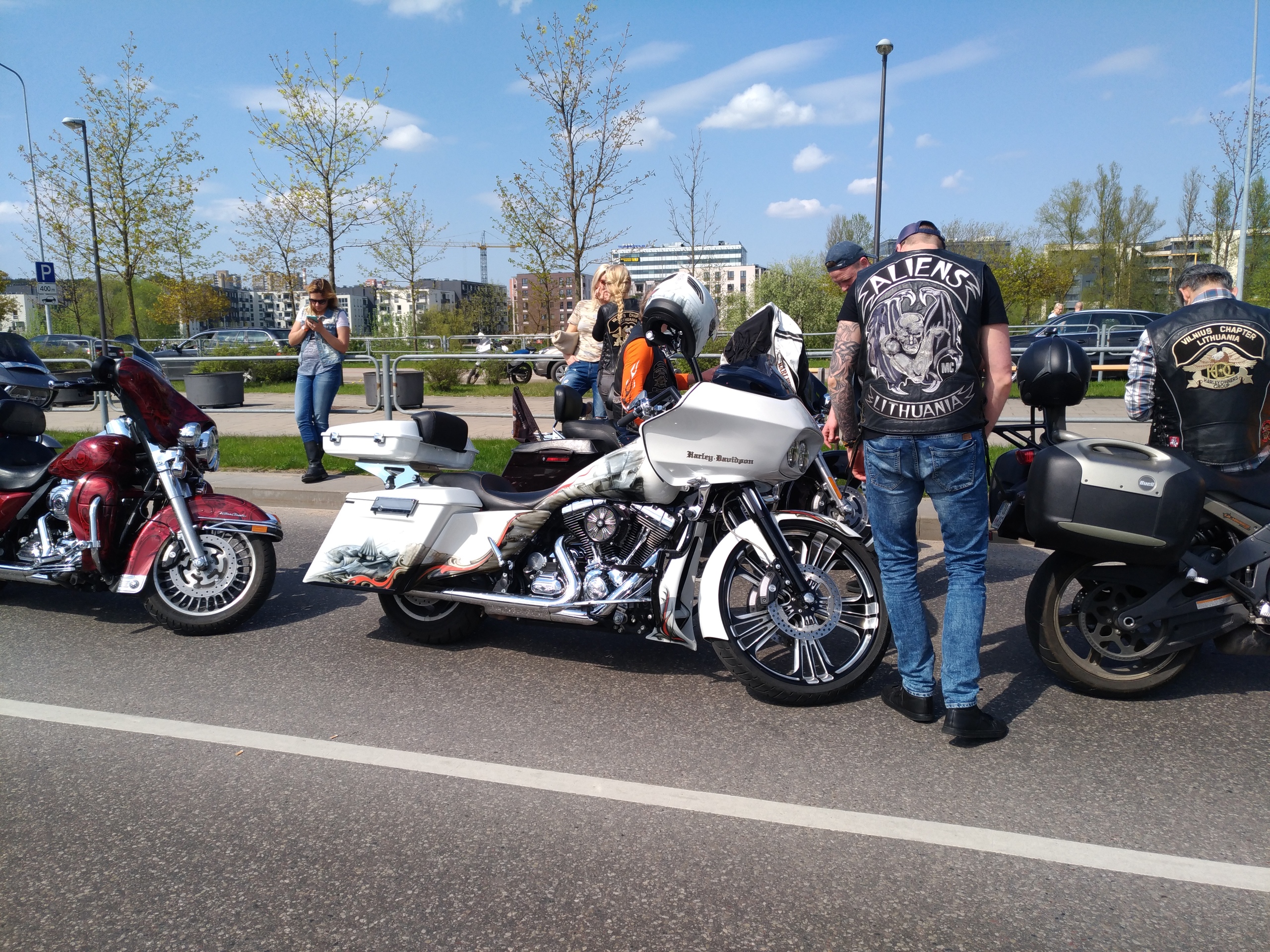

    Прикатили в город, здоровенной колонной проехали к месту построения и встали на небольшой площадке. Чуть в стороне от основной массы, т.к. с колонной ехать не планировали. И взяв термос и бутерброды, пошли смотреть двухколёсные чудеса.

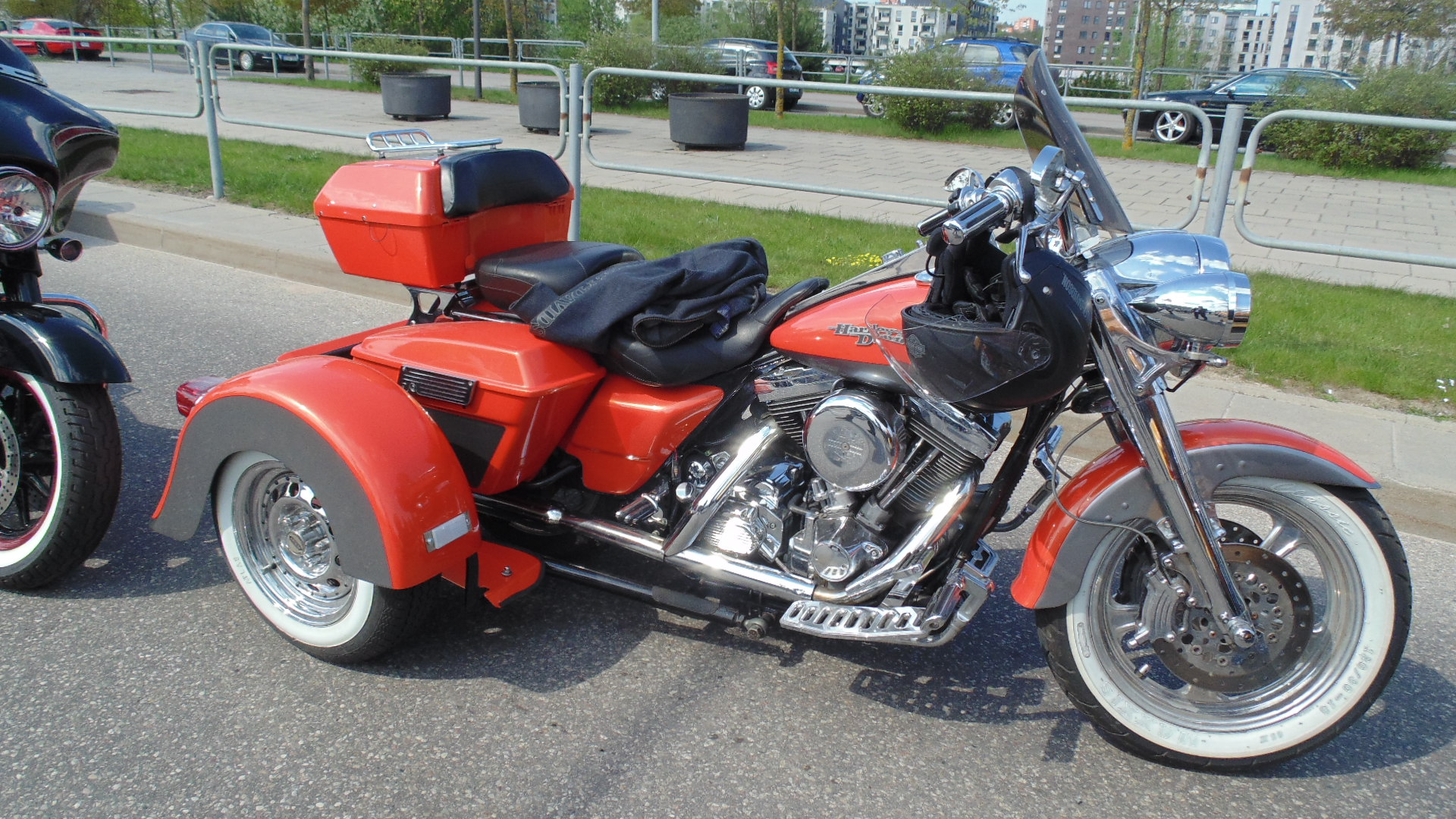

    Мотоциклов реально много. От самых простых и старых уралов/ днепров, до сверхсовременных дукати, бмв и электробайков КТМ. Тут же находятся палатки диллеров Хонда, Ктм, харлей- давидсон.
    Но реально мое внимание привлек всего один аппарат. Босс Хосс с громадным V8 да еще и самый крупнообъемный из существующих. Вы ездите на новейшем V-max и считаете свои 200 л.с. и 1700 сс- это охреннно круто? Или ты владелец Триумф рокет 3 с 203 Нм момента и 2300сс ? или ты пафосный голдовод , пусть и с наддувом имеющий на колесе 200 л.с? или же ты считаешь свой аппарат самым мощным в природе мотоциклом типа кавасаки H2R с 350 л.с? Но владелец данного мотоцикла смотрит свысока даже на владельцев Тойоты Тундра или Форд Раптор. Данный пепелац снабжен громадным нижневальным V8 объемом 8200 сс! При том, что тут стоит 2 ступенчатый гидроавтомат с передачей заднего хода! В нем космические 500 л.с. и 700 Нм момента! Этого с лихвой хватает трактору, что бы таскать 10 тонные телеги по грязи. Этот мотоцикл с легкостью истрирает заднее колесо на любой скорости в дым с простой открутки ручки газа.
    Расход топлива- загадка. Но явно больше 15 литров.
    Кроме того увидел несколько Кирпичей с колясками с неплохими пробегами за 130 тыс км. И смешные Харлеи с парой дополнительных колес а-ля трайк ( а может на нем инвалид ездит).
