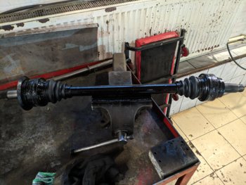

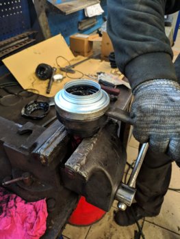

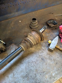

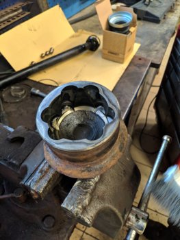

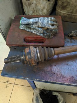

    Я мучался, мучался и решил перебрать свои...для пробы
    Uyra и Lexa2588 нравится это.

    Помогла добавка смазки ...

    Люфты были? Номер на зип скинь, пожалуйста

    немного закусывало, и был небольшой хруст при начале движения, теперь все ок
