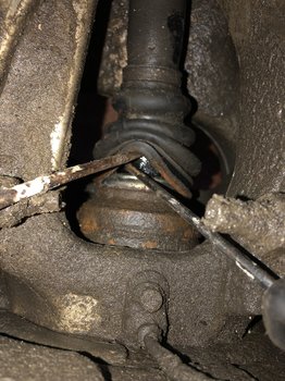

  15. BmwCc
    BmwCc Участник тусовки
    3 дек 2018
    47
    Забил смазкой за 800р ликви с молибденом и хомуты купил универсальные за 90р. Щелчки пропали. Но антифриз ушел и сайлентблок переднего рычага порвался!... Сука продать её что-ли. Тачка крутая но она свое отъездида походу:(

  17. BmwCc
    3 дек 2018
    47
    Когда сняли пыльник ШРУС был сухой
  18. BmwCc
    3 дек 2018
    47
    Привода родные
  19. BmwCc
    3 дек 2018
    47
    Тоже то пропадало то появлялось !!! Первый раз в Питер приехал и мне в сервисе сказали что это камень попал в колодки ручника! Все продули. И стук пропал. По приезду в Москву после офроуда по снегу на малой скорости опять эти щелчки появились. Подняли на подъемник, сказали всё ок. И шрузы так не щёлкают.щелчки после выезда с СТО, пропали. Но опять эти щелчки появились после 180 по мкаду. Решил набить смазкой внешние гранаты. Не уверен в надежности хомутов. Но стуков больше нет! Расстраивает только то что новые модели БМВ это реально одноразовые авто.я думаю е53 Е46 е39 е 38 это последние экземпляры каторые на пробеге в 300000 ещё живут при должном уходе.. а вот уже е60 е70 150000 км и. Начинается пиздец.То одно то другое. То колпачки масляные эти, то привода по 40000р. То клапан печки ,то пневмобалоны ,то пружины лопнут, то пластик от старости в картон превратился и залило трапецию и пизда ей. То ручки примерзнут.то аккумулятор пропиши поедь, То резину сожрёт двадцатую!!даже лампочки перегарают чаще чем на е46! Теперь проехался антифриз куда-то проебался сайлентблок спереди какой-то порвался. Вот думаю что брать БМВ 4 или х5 ф15. Или в любимую Е46 вложить рублей 300! И нах мне две тачки! Или вообще купить дом за мкадом и ездить на патриоте! Но сука любовь к скорости не даёт пересесть на овощную бричку .... Боюсь разколочусь я на ней. Так и живём.... БМВ клуб моё всё! Как в 14 лет прокатился на е30 м50 б2.5 так больше кроме бэх не воспринимаю не чего больше. Пацаны что купить???? На чем ездить и в хуй не дуть? Хочу 230 лететь и одной рукой руль держать! И чтоб никто из следящих рядом не понял что скорость за 200... Бюджет 1400000р. С уважением Zmey Bmw Club Coupe ;)

    Шруз сухой,набил смазкой щас поеду кататься смотреть будет щёлкать или нет
  28. Aizik
    Aizik Участник тусовки
    19 июл 2017
    55
    Была такая проблема, сразу с 2х сторон, был в Волгограде там набили смазкой, по приезду в москву снял их там была сухая + набитая новая смазка, промыли их и набили новой со стороны гранаты для шрусов со стороны редуктора трипоидной смазкой, после этого щелчки ушли пробег 40т км после обслуживания, разговаривал с людьми сказали после 150т км у них смазка высыхает и может этими щелчками все там разбить, в планах ближе к лету перед буду так же перебирать, можно не снимая шрусы это сделать
