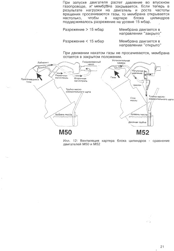

    У меня вот что никак не сходится:
    Цитата из статьи про клапан вентиляции картера
    Цитата из обсуждения про выброс масла из турбины:
    Не поленился, и пересчитал миллиметры водяного столба в миллибары. И вот, что у меня получилось:
    3 мбар = 30 мм вод ст.
    5 мбар = 50 мм вод ст.
    7 мбар = 70 мм вод ст.
    15 мбар = 153 мм вод ст.
    Что-то 15 мбар не сходится с 30-70 мм водяного столба... Ну да ладно.
    Позволю себе немного порассуждать.
    Рассмотрим три случая:
    1) Случай, если клАпана и канала от него на турбину нет, и картер вентилируется наружу (соответствует ситуации, когда выводим "сапун на улицу"). Что будет?
    Ответ: в картере получим почти атмосферное давление, а в области компрессорного колеса при большИх скоростях вращения - давление гораздо меньше атмосферного. Вот тут и происходит высасывание турбиной масла из самой себя на основании разницы давлений и эффектов, описанных в процитированном длинном обсуждении выше.
    Ну и окружающую среду будем маслом загаживать.
    2) Случай, когда вход компрессорной части турбины напрямую соединён с вентиляцией картера, без клапана. Что будет?
    Ответ: получим сильное разрежение в картере. Чем чревато - пишут, что это грозит повреждением уплотнений в двигателе. Насколько понимаю, в отличие от высокого давления, сальники давит не наружу, а втягивает внутрь.
    3) Наличие клапана. Клапан, когда прихлопнут, отсоединяет картер одновремнно и от атмосферы, и от компрессорной части турбины, т.е. клапан заставляет картер "жить своей жизнью". При появлении картерных газов миллибары в картере начинают расти.
    И, когда сумма давлений [под мембраной + в картере + пружина] начинает превышать атмосферное давление, то клапан открывается.
    Получается, что турбина, при открытии КВКГ, высасывает из картера всегда "с запасом", чтобы миллибары в картере, после закрытия клапана, оказались меньше, чем в области компрессорного колеса. По идее, обеспечить в картере давление ниже атмосферного (миллибары), позволяет как раз таки пружина КВКГ, которая не даёт клапану закрываться сразу, т.е. как только давление в области компрессорного колеса (и в подмембранном пространстве) падает ниже атмосферного.
    Этот "запас", похоже, и обеспечивает разность давлений в картере и в области компрессорного колеса.
    P.S. чисто размышления
  10. oeg
    oeg Завсегдатай
    9 сен 2008
    419
    Ну вот, и подтверждение, что то в понимании начинает двигаться.
    Только, Corleone вся эта байда непосредственно к атмосферному давлению не имеет отношения, просто разность давления.
    Причем, чем сильнее забит воздушный фильтр, тем сильнее будет тянуть из картера, ну и само отверстие КВКГ позволяет пропустить только определенное к-во газов.

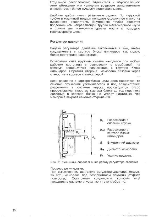

    вы клапан в руках держали разбирали?
    он нормально открыт. а если во впуске слишком сильное разрежение появляется то она, захлопывается:hi:

  15. oeg
    oeg Завсегдатай
    9 сен 2008
    419
    Держал, неразбирал.
    А нормально открыт - это он окрыт в руках и при выключеном двигателе.
    Вот от другого движка, но смысл понятен:
  16. Russo
    Russo Слишком давно тут сижу
    30 сен 2002
    13,857
    Сев. Осетия-Алания респ.
    то что написано на этих картинка, то же я и говорю :hi:
    я и держал и разбирал и фото выше выкладывал.
    Пружина тянет мембрану НА ОТКРЫТИЕ :hi:
    соответственно мембрана всегда открыта. и идет лёгкий отсос газов = небольшое разрежение.
    а вот когда цилиндры сосут нипадецки и во впуске сильное разрешение, а такое разрешение в картере совершенно ни к чему, то мембрана захлопывается против силы пружины за счет атмосферного давления, которое давит на мембрану сверху против силы пружины. :hi:
