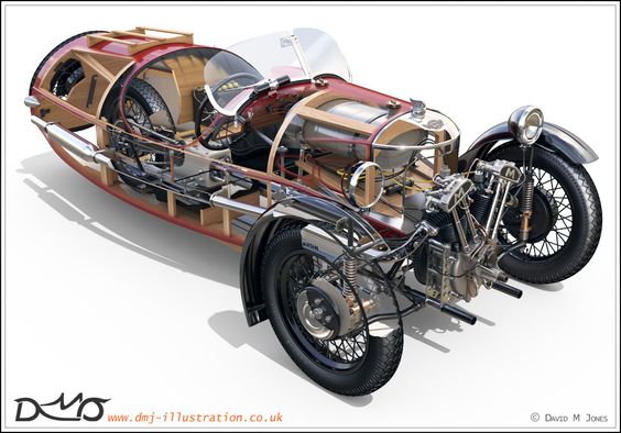

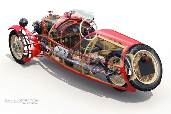

    в продолжение к моим постам
    мне показалась очень оригинальная конструкция
    [​IMG] [​IMG]

    Три колеса очень не устойчивы, как и четыре, при короткой базе и высоком центре тяжести.
