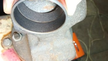

    20 фев 2016

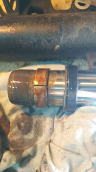

  4. f800rider
    f800rider Участник тусовки
    20 фев 2016
    86
    [​IMG] [​IMG]
  5. victorg
    victorg Завсегдатай
    7 фев 2014
    1,165
    Израиль
    судя по фоткам слайдеры в полном порядке(молибден не стерт до меди)-просто пробило сальник.
  6. f800rider
    20 фев 2016
    86
    внутри не стерлось, а снаружи медь до основания местами вытерлась.
    По мануалу нужно 10w, а я купил 15w. Кто гуще заливал в вилку?
