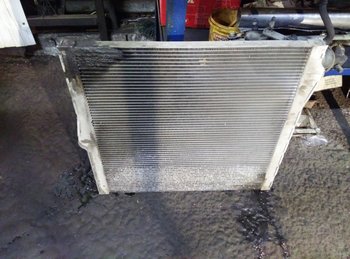

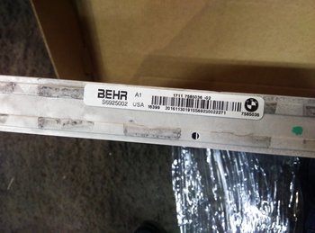

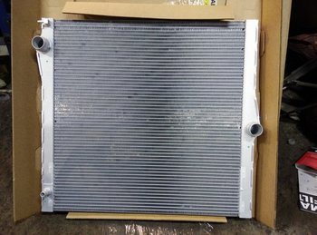

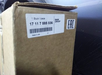

    Не давеча как вчерась)))
    21 000 + замена.

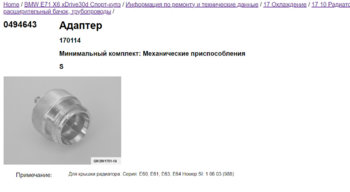

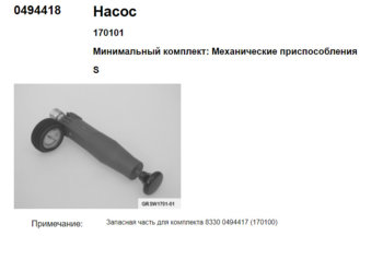

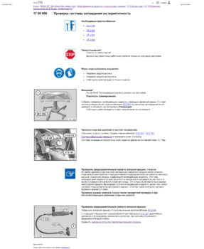

    Доброго времени суток. Можно каким-либо образом проверить исправность клапана в новой крышке? Да и в старой тоже
  29. Бес
    Бес Старики-разбойники
    18 окт 2008
    13,412
    Конечно.
    Спецприбором)))
