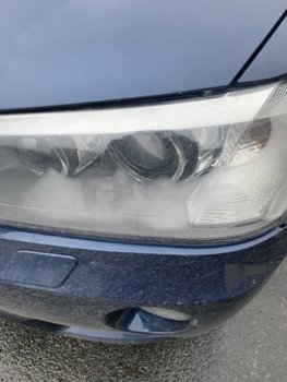

    Аналогичная проблема возникла пару дней назад, причем резко! Никогда фары не потели, а тут одна, после мойки, простояв потом в гараже ночь на утро выдала вот это
    Думал может камень попал, трещина образовалась, но НЕТ! Все герметично, никаких трещин и т.д.
    Гарантия закончилась пол года назад, кто в курсе, что за заглушки исправляют ситуацию?
    На данный момент открыл технологическое отверстие и оставил фару на просушку...

    В общем уже месяц прошел как фару просушили, после этого все ОК! И в дождь и после мойки, какая-то разовая проблема. Видимо в одну из моек куда-то залезли отбойником...

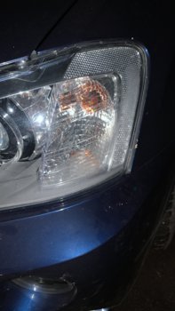

    Здравствуйте! x3 f25 дорест. Как пришла нестабильная погода начиная с +5 и ниже, а так же сырость, так начали запотевать фары. Обе. Одна 2017 года, вторая - 2013 года. Та, что помладше за ночь отпотевает, в более старой фаре остается конденсат с мелкими каплями в районе поворотника. Ездил с этой проблемой в профильный сервис по автосвету, более проблемную фару сняли, обмылили, и подали в нее воздух, пропускала одна крышка, но незначительно, и ее просто уплотнили. Летом фары так же потели после мойки, но потом быстро отпотевали. Вентиляция фары тоже в норме, вроде бы.
    А у вас потеют фары? Форумчане, есть ли у вас какие-нибудь мысли по этому поводу? Спасибо!
