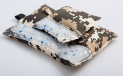

    в прошлом году на Х5 стали активно потеть. Закладывал в крышки фар пакетики силикагеля от ботинок, но не помогало. Теперь понимаю что не помогало потому, что силикагель УЖЕ был насыщен влагой. Перед НГ заимел 30г пакетики нового силикагеля, с индикаторными гранулами (меняют цвет при насыщении влагой), заложил их - очень помогает! Для 6-ки я их тоже заимел, только пока не уверен что в крышки 6-ки влезут 30г пакетики, руки ещё не дошли..
    Когда силикагель насыщается влагой - он регенерируется, например дома в духовке.

    А в машины (для салона) ещё взял такие комплекты:
    и друзья назаказывали, 11 комплектов прикупил (из них себе 2).
