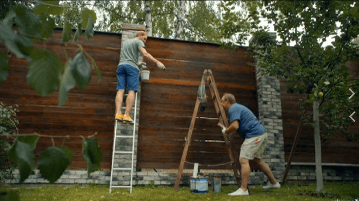

    Касательно своего забора, пока вижу ковку на фасадной части и дерево по периметру, можете посоветовать какое дерево взять, хочется расположить горизонтально, доски шириной около 30-40см, а лиственницу только 14 нашел.

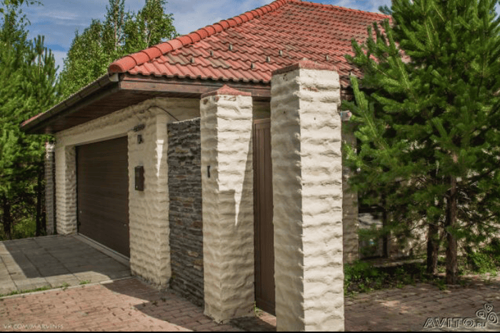

    Столбы забора думаю оформить рельефной штукатуркой в цвет дома, вот так:
    Че думаете?))

    Лиственница лучший вариант, если деньги 'не вопрос'.
    Доски 30-40см это только клееные. Обычный распил до 200 минус строжка. Итого строганая доска 190-195мм. На забор не будешь брать доску пятидесятку, обычно 20-25мм. Потому широкую доску такой толщины будет гнуть желобком.
    Вывод: брать на 140 толщиной 20-22м

    доски 30-40 см просите напилить на пилораме, но ценник будет выше однозначно. Хотя в Свердловской области с этим наверное будет попроще.
    Вы представляете - чтобы получить доски 30-40 см шириной , вам надо бревна на 40-50 см в диаметре, а их все меньше и меньше встречается в лесу.
    Во вторых, широкие доски если они цельные и будут на улице - изогнутся со временем, но не по длине, а будет впадина в середине ширины.
    Чтобы получить доски 30-40 см, и их не повело, делают сухие и клееные.
    А цена в 25000= за куб. хвои вас устроит ?

    У лиственницы, кроме цены еще 1 минус - ширина меньше чем у сосны.
    Сейчас пересмотрел внимательнее сериал, в котором забор понравился, там тоже ширина до 200, да и на сосну больше походит. След летом посчитаю, разница в цене 40-50% вроде бы, учитывая большую площадь может не бюджетно получится.
    Вот фото (сори за качество)

    весной буду искать, но качественное дерево (сухое) найти у нас точно так же трудно, как и везде

    По вышеуказанным мной причинам шире 140 и не надо.
    Цена лиственницы сорта С 600-700р за квадрат. Сосна 200-250р за сорт АВ, но и стойкость ее соответствующая. Хотя для забора даже и не думал бы.

    спасибо за советы, по поводу стоимости завтра уточню по чем мне зашла лиственница на фасад и по чем была сосна заложена там, но разницы в 3 раза не припомню.

    святое правило - чем тоньше доска, тем Уже должна быть ширина. Потому евровагонка толщ. 12,5 мм будет шириной 96 мм. Имитация бруса 18-20 мм ужЕ допускает ширину 135-170 мм. То есть если хотите брать более широкую доску и чтобы ее со временем не сделало "лодочкой", то увеличивайте толщину. А это удорожание, и немалое. Это относится к целиковому материалу, не клееному.
    Лиственница в отличие от сосны очень хороша по устойчивости к атмосферным осадкам. Кстати, если хотите сэкономить, то можно брать и ёлку, она при цене равной цене сосны очень хорошо себя ведёт на улице.

    :nod: Подтверждаю, необработанная сосна синеет очень быстро. Елка даже под дождем синевой покрывается очень нескоро.
    Текстура, правда, вялая, нет изюминки.
