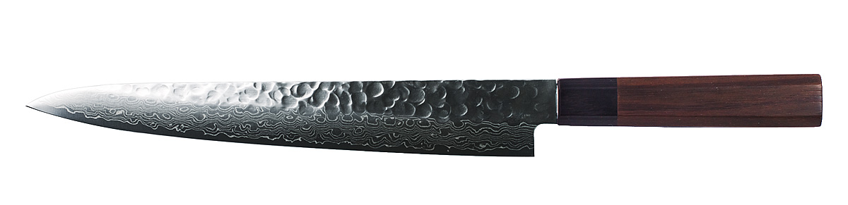

    соконфетники несколько раз спрашивали про эти ножи, решил коротко написать здесь… ну, может не очень коротко. :D
    Inazuma. К названию обычно добавляют ”by JCK”, поскольку Inazuma это не самостоятельный производитель, а один из брендов известного японского магазина ножей JCK. Среди прочего, отличающегося тем, что под своими брендами предлагает весьма интересные варианты ножей по очень привлекательной цене. В этот раз у меня в руках оказался нож Inazuma sujihiki, то есть нож для нарезки длиной 24 сантиметра.
    Это нож из трех слоев (сан-май) стали - центральный слой режущий и два слоя по бокам, образующие ”дамасковый” узор. Каждый боковой слой в свою очередь состоит еще из 22 слоев стали, таким образом общее количество слоев стали у этого ножа составляет 45. Темного цвета восьмиугольная рукоятка в японском стиле (wa) сделана из палисандра. Лезвие ножа оформлено тадиционным японским узором, образованным вмятинами от ударов молотка - Tuschime. Вмятины, кстати, по заверению производителя наносятся вручную. Нож сделан в Японии и его японская цена около 130 долларов.
    Начну с самого странного. У многих японских вещей есть интересная особенность - сама вещь сделана отлично, все хорошо и даже более того - все просто на высочайшем уровне. Но при этом есть какая-то одна мелочь, которая настолько выбивается из общего уровня, что не можешь понять - как? Как в такой замечательной вещи можно было это допустить? Почему? Зачем?
    Яркий пример этой особенности можно найти в ноже Inazuma. Это пластиковая вставка в ручке ножа. У меня нет ни одной идеи, как и зачем это можно было сделать в ноже уровня Inazuma. Это нельзя объяснить ни с гигиенической, ни с эстетической, ни с какой-либо еще точки зрения. Причем нельзя сказать, что эта вставка сильно бросается в глаза (хотя конечно заметна) и тем более нельзя сказать, что она портит нож - но, зачем? Почему нельзя было использовать дерево, как это делают производители куда как более простых ножей? Тем более если учесть, что такие ножи как Inazuma как правило покупают именно ради внешнего вида? Загадка.
    В остальном внешний вид у Inazuma весьма достойный и хотя я не отношу себя к любителям ”дамаска” и узора tuschime, внешность этого ножа мне понравилась. Нож действительно качественно и красиво сделан, а узор tuschime крайне удачно сочетается с темной палисандровой рукояткой. Так же стоит отметить хорошо выполненную гравировку иероглифов на правой стороне лезвия.
    У всей линейки ножей Inazuma классический японский профиль. И хотя в руках я держал только sujihiki, то есть японский вариант слайсера, по фотографиям шеф-ножей Inazuma видно, что и их профиль не таит неприятных сюрпризов.
    Центральный, то есть режущий слой этого ножа сделан из нержавеющей стали Sandvic 19C27, которую часто называют просто ”шведская сталь”. Да, сталь именно шведского производства и в наше время интеграции всего и всех в этом нет ничего удивительного. Японские мастера действительно иногда используют стали, произведенные за пределами Японии и сталь Sandvik 19C27 пользуется у них определенной популярностью.
    В состоянии ”из коробки” острота ножа впечатляет. Нож действительно весьма острый, относительно тонко сведен и на удивление неплохо заточен на производстве. Разве что заточен, на мой взгляд, излишне грубо - судя по состоянию режущей кромки, последние применявшиеся абразивы были в районе 2000 грит, не больше. Что с одной стороны странно, а с другой стороны оставляет огромный простор для самостоятельной заточки - у меня осталось впечатление, что заводская заточка крайне далека от исчерпания потенциала этого ножа. По всей видимости, полировка на абразивах от 5000 грит увеличит как остроту, так и стойкость режущей кромки. Стоит еще заметить, что нож заточен под правую руку с сильной ассиметрией около 90/10 и углом в обычные 15 градусов.
    Единственный способ дать более-менее точный прогноз относительно того, как нож поведет себя в реальной жизни, это использовать его в работе на протяжении нескольких циклов от заточки до заточки. Применительно к Inazuma у меня небыло возможности это сделать, поэтому вряд ли мой прогноз можно будет назвать точным, но тем не менее, если сравнить этот нож из стали Sandvik с каким-нибудь похожим ножом из популярной стали VG-10, то я бы предположил, что Inazuma будет лучше держать острую заточку, будет несколько легче точиться но при этом будет более чувствительным к неправильному обращению и возможно чуть более капризным в уходе. Но опять-таки, это всего лишь предположение.
    В заключение скажу, что если есть желание приобрести нож подобного класса - то есть японский нож из нержавеющей стали с ручкой Wa, ”дамаском” и кованым узором tuschime, и при этом не смущает пластик в рукоятке, то Inazuma от JCK представляется крайне удачным вариантом, сочетающим как привлекательный внешний вид, так и отличные режущие свойства при вполне разумной цене.
