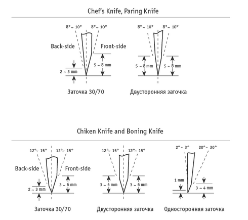

    Роман! А какой угол у "Коносуке" и других "лазеров"? Потому что, насколько я знаю, "касуми" имеют угол не больше 23 градусов, а "хонияки" могут иметь и 15. Поэтому 40 градусов у "канетсугу" для японцев - экстремально большой.

    лазеры все под себя точат, обычно в диапазоне 7-12. я в районе 10 делаю.

    "10 градусов" - это 20 по РК?
    Если так - то я где-то так себе и представлял (писал же - "до 23").
  28. glenlivet
    glenlivet Старики-разбойники
    20 дек 2002
    24,814
    ага.
    всю дорогу градусы считаются "по одной стороне", поэтому все цифры которые я когда-либо называл в этой теме - они именно для одной стороны. :nod:
  29. The Healer
    The Healer Старожил
    27 дек 2014
    5,256
    Не везде. Отсюда и постоянная путаница.
    В частности, на "Spyderco" , "Apex" и "Lansky" указаны углы истинные, образуемые спусками РК.
