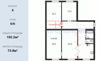

    Думаем брать квартиру или нет.
    Дано: семья, двое детей. Хочется кухню-гостиную, спальню с гардеробной и по комнате детям.
    Думаем из комнаты 20,3 часть отдать под гардеробную и проход из комнаты 19,9 снести (вернее вернуть, он там был).
    Перегородку в кухне-гостиной снести.
    Смущает, что мало место под туалет и ванную. Ванная не обязательно, душ устраивает.

    Неважная идея снести перегородку, чтобы туалет вынести в общую зону.
    Без особых раздумываний, первое, что пришло в голову, комнаты сверху оставить детям. Снести перегородку между комнатами 19 и 20 кв.м, установить перегородку параллельно окнам по линии санузла и кухни с прозрачной перегородкой для планирования за ней спальни родителей и гардеробной. Вдоль окон расположится столовая и гостиная.

    Туалет в общую зону точно нет. Видел я такое решение в реале. Коридор на кухню только место съедает. Санузлы расширить за счёт коридора на кухню. Сделать вход в каждый санузел со стороны коридора входной двери.
    Вход на кухню через гостиную 20,6.

    Похоже там несущая стена, которую нельзя разрушать.

    Проем в несущей стене так се идея, плохосогласуемая. Как и расширение мокрой зоны, хоть и за счет нежилого помещения коридора. Санузлы там достаточные, можно даже второй унитаз поставить, что актуально для 4х человек.

    Я согласен с одной стороны, что не комильфо, но сейчас похоже у нас сделано, зато много пространства, вроде привык, не напрягает :)
    Расширить немного можно, чтобы "не заметили" при согласовании перепланировки, сильно не сдвинешь, точно не согласую.

    Унитаза два влезет, да.
    Стена скорее всего несущая.

    Несущая стена одна

    сидя на диване за большим обеденным столом неприятно будет слышать смыв унитаза и смотреть как кто то выходит оттуда, выключая свет за собой

    Для начала разместить 2-й с/у.
