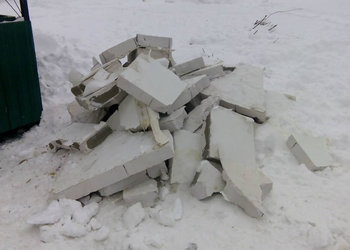

    Пошло рекламное фуфло :D:D:D:hi:
    Пишите ещё! Нам интересно читать!
    Вот сегодня вышел из дома, смотрю, а народ как раз разобрался и выкинул это пено(газо)бетонный отстой на парашку :D

    то что это может быть простым ремонтом/демонтажом вам в светлую голову не пришло?

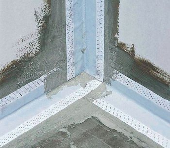

    5. Если ГКЛ в ванной, туалете, то необходимо перед установкой каждый лист пропитать водостойкой грунтовкой, рекомендую чухонский AQUASTOP. Рез сделал - рез тоже пропитал. 2 слоя. Поставил лист в проектное (как говорится) положение. Затем собранные перегородки (или сантех кабины) изнутри уже (как правило под плитку) тщательно гидроизолируются спецовой гидроизоляцией и ещё с помощью угловых лент все углы дополнительно закрываются.
    Я лично рекомендую Kiilto Fiberpool и применять ленту типа Ceresit CL-152 или аналогичную (в середине резиновая лента).
    Как гидроизолируется - в сети много инструкций и всё понятно.
