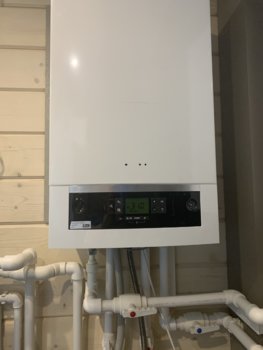

  14. Гарек
    Гарек Старики-разбойники
    14 дек 2004
    84,845
    Будерус логомакс. Одноконтурный непременно.

  17. Гарек
    14 дек 2004
    84,845
    Надежная понятная штуковина. 5 лет работает - ни одного сбоя

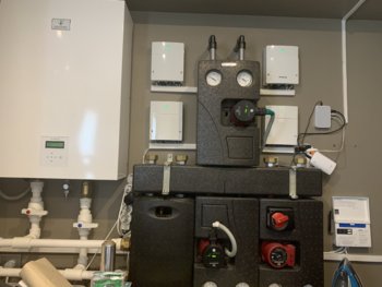

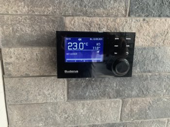

  20. Гарек
    14 дек 2004
    84,845
    Котел одноконтурный
    Резервный электрический (только на отопление)
    Четыре контура: теплые полы, батареи 1 эт, батареи 2 эт, бойлер косв нагрева
    Модуль управления (он же связан с приложением в айфоне)
    Еще отдельно термодатчики на стенах по веткам теплого пола, рехау.
    Все однажды настроено, выверено на оптимал. В течении года даже не трогаю)
    Михаил Ф. и Roma One нравится это.
  21. Гарек
    14 дек 2004
    84,845
    Бойлер вроде литров на 150 не больше. На семью 4 человека заглаза. Ни разу горячая вода не кончалась. Нагревается в процессе прям моментально

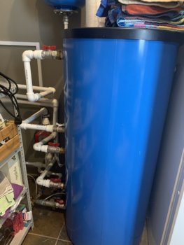

  24. ltkv027
    ltkv027 Завсегдатай
    13 окт 2014
    915
    Поставил тоже baxi luna 3 1.310 fi 31квт и бойлер дражице 250литров косвенный

    И я в итоге такое же сочетание установил, только бойлер дражице на 200 литров
