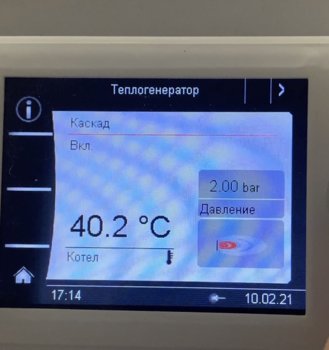

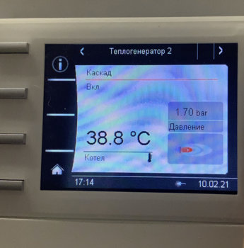

    Не подскажете, что за разница в давлении на двух котлах в каскаде?
    Механический манометр еще не поставили, поставлю после второго котла. А сейчас разница видна на блоке управления каскадом.Либо по разному откалиброваны датчики давления на котлах, либо на втором котле подхватывает давление идущее от первого?

    Тут скорее всего показывает динамическое давление при работе насоса. Лучше проверять при выключенном оборудовании.

    Понял, вникну полностью тогда в матчасть чтоб нюансы знать.
