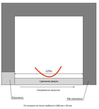

    в проекте дизайнера написано 1300

    Мы этот план обсуждаем?

    Хорошо, по второму кругу. Если это пенал, то штукатурили-то зачем на 5 см? Задвинули туда его, всё равно не видно, тем более все знали, что тютелька в тютельку. Штукатурку снять не получится, дабы к исходным размерам привести?

    Ссылка есть на дверь? А то я не понимаю глобальности проблемы, хотелось бы глянуть на техническую часть.

    С двух сторон точно не получится, обрамление проема не встанет. В одну сторону (где участок "сносимый") можно, но нам неизвестна толщина стены

    потому что продолбить получается только в сторону проема, а это его сокращение. долбить нужно в сторону глухой части, а там монолит с арматурой

    Так это дизайнёр написал в чертеже, что можно снести кусок монолитной несущей стены?

    Вы уж совсем плохого мнения о моем дизайнере. какой адекватный дизайнер такое нарисует?
    нарисовано, как надо - не прикопаться

    Пенал можно обрезать? Ведь по сути это каркасный элемент. Судя по чертежу пенала, дверь один фиг в него войдет до ручки

    нашел умельца, который умеет. официалы и юнионы это не делают.
    дверь можно утопить и дальше и пользоваться торцевой ручкой (кольцом)

    Можно, но не забываем, что тем самым сокращается глубина "утапливания", а значит выпирание полотна увеличивается, соответственно, ширина светового прохода сокращается, а задача подразумевает через него занос/вынос крупногабаритной техники.

    Да, все верно. Но это не безвыходная ситуация. Дверь же предполагает демонтаж полотна? И наверняка это не сложный процесс, который, возможно, и сделать придется один-два раза. Хреново, ессно, не спорю, но тем не менее не трагично.
    ЗЫ. В глубину техника, если память не изменяет, 560мм. Изначально я думал, что это ниша под фронтальное встраивание.

    Это надоест весьма скоро, и не факт, что хватит недостающих миллиметров, чтобы и впихнуть пенал, и оставить необходимый световой проём. Важно, чтобы размер "B" не стал меньше 590мм, в стандарте он 615мм. Хватит Вам "укорачивания" пенала всего на 25мм? Т. е. он станет не 1301мм, а 1276мм, т. о. где-то надо искать недостающее.

    Там штукатурка еще даст возможность утопить

    кажется Скифер не очень готов слушать советы - у него есть дверь и ее надо "впихнуть". :)

    я послушал советы и благодарен участникам, иду постепенно по возможным путям решения.
    тут ведь вопрос не только в том, что дверь нужно впихнуть и как ее впихнуть, а еще и ситуация с дизайнером. до начала ремонта с радостью бы посоветовал дизайнера, сейчас такого сделать не могу.
    путь в текущий момент такой: обрезать лишнее, договорить с производителями дверей, чтобы оставили с наличниками и внутренними элементами просвет более 600мм, поучаствовать при заказе дверей и монтаже, при возможности сделать съемную конструкцию "обвеса" дверей, чтобы можно было снять полотно без больших трудозатрат и была возможность сделать упор двери на другую глубину, чтобы дверь не уходила целиком при нормальной эксплуатации и уходила, когда необходимо было вынести\занести технику.

    Одно исключает другое, не выйдет совместить. Отказывайтесь от идеи с пеналом. Либо распашка, либо Compack, либо раздвижка вдоль стены.
